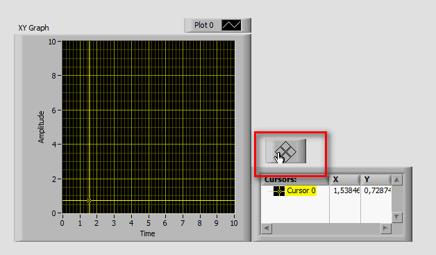

Hallo Leute,
ich hab eine Schönheitsfrage. Ich hab eine Software geschrieben in der ich einen xyGraph verwende und dazu 2 Cursor, die sich auf 2 Kurven bewegen. Jetzt kommen "ältere" Herrschaften mit der Bewegung der Cursor nicht ganz klar. Zu filigrane Steuerung mit der Maus, Linien zu dünn......usw.
Jetzt kann ich als 1. Maßnahme die Cursorlinien dicker machen, so dass diese besser gesehen werden.
Kann ich die Cursorbewegung auch über die Tastaturpfeiltasten steuern? Ziel wäre ein Cursor auszuwählen und diesen von Messpunkt zu Messpunkt mit den Pfeiltasten zu steuern. Besteht die Möglichkeit? Bis jetzt hab ich noch nichts gefunden.
Wär schön wenn Ihr mir hierzu kurz Auskunft geben könntet.
Merci Euch.
Rainito
31.08.2012, 11:00
RE: Cursor im Graph mit Pfeiltasten bewegen
Nur so eine Idee, für die Cursor gibt es das Pfeil-Feld:
Musst du zwar per Maus bedienen, aber das geht schon einfacher, als den Cursor zu ziehen.
Steuerung per Pfeiltasten musst du selber programmieren.

Hallo Jens,
die Steuerung über die Pfeile hab ich ja ganz verdrängt. Klingt gut. Mach es so.
Vielen Dank und schönes Weekend
