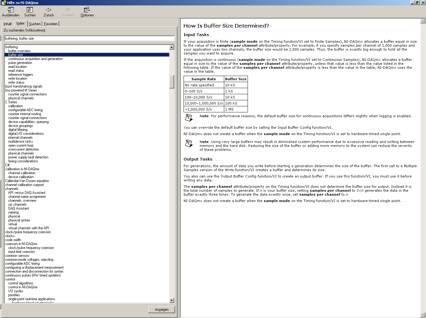

Ich habe bei meinem momentanen Projekt folgendes Problem:
Mit Hilfe des VI RecorderMain zeichne ich Audiodaten von mehreren Eingangskanälen mit der PCI 6259 Karte auf.
Dabei handelt es sich prinzipiell nur um eine einzige Schleife, welche die Daten von der Karte ließt und in eine Queue ablegt.
In unregelmäßigen Abständen bekomme ich folgenden Fehler:
-200279, RecorderMain.vi<append>
<B>Property: </B>RelativeTo
<B>Corresponding Value: </B>Current Read Position
<B>Property: </B>Offset
<B>Corresponding Value: </B>0
Nun habe ich die CPU Auslastung überwacht, kann aber leider keinen Zusammenhang zwischen einer hohen Auslastung und dem Fehler feststellen.
Kann mir jemand einen Tipp geben, aus welchem Grund ich zu diesem Fehler komme und vielleicht auch einen Lösungsansatz präsentieren? :)

Hi Markus,
vielen Dank für die Antwort.
Scheinbar bleibt mir nichts anderes übrig als die Puffergröße zu erhöhen.
Das werde ich versuchen und den Erfolg dann hier kundtun! ;-)

Eine prinzipielle Frage:
Wieso brichst du bei Auftreten eines Fehler bei DAQmx-Read die Read-Schleife erst beim nächsten Durchlauf ab?
Dadurch sammelst du erst Recht Daten im DAQmx-Read Puffer an.

Zitat:Wahrscheinlich ist die beste Lösung die Erweiterung des Puffers, jedoch würde mich der Grund für den Pufferüberlauf nach wie vor interessieren... Irgendwelche Vorschläge, wie man das herausfinden könnte?
Mach es doch umgekehrt: Nicht nachdenken, sondern erst mal den Puffer vergrößern und sehen was passiert.
Beachte dazu das Kleingedruckte in der Hilfe zum VI "Sample-Takt": Im Modus "Kontinuierlich" ist der Eingang "Samples pro Kanal" (der hier keinen Sinn macht) umfunktioniert zu "Puffergröße"!
Der Puffer wurde vergrößert, das VI lief letzte Nacht ohne Fehler durch.
Meine letzte Antwort hatte ich jedoch NACH der Vergrößerung gepostet, sodass ich den Vorschlag aus der letzten Antwort - erst vergrößern, dann nachdenken - bereits beachtet hatte...
Da die "Vergrößerung" allerdings nun abgeschlossen ist, kommt nun das "Nachdenken"...
Irgendwelche Anregungen?
