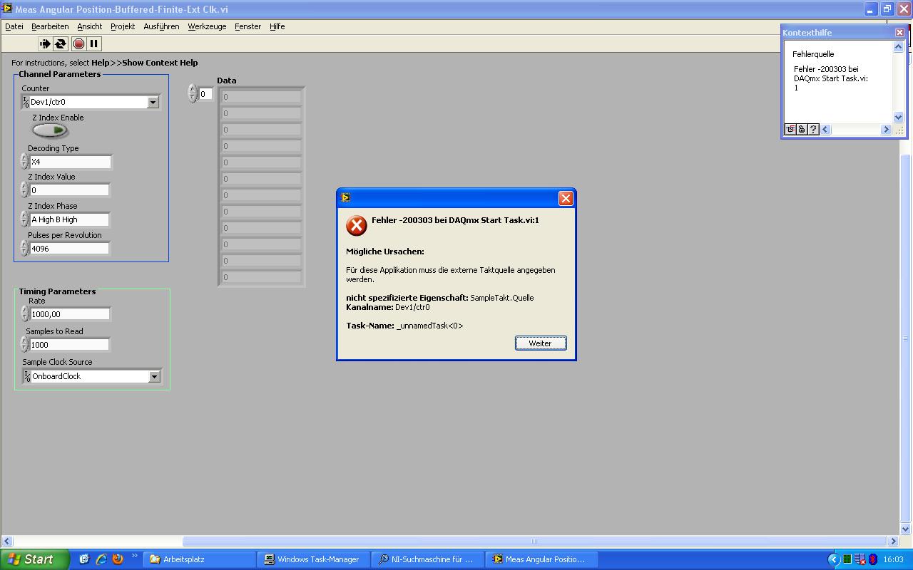

Bevor ich aber auf deine Fragen eingehe, würde ich gerne noch etwas anderes klären. ich denke das würde mich meiner Lösung ein großes Stück voran bringen.
Ich habe einen inkrementalen Drehwinkelgeber auf einer Motorwelle sitzen. D.h. ich kriege Counter-Signale. 4096 Signale pro Umdrehung, um genau zu sein.
Ich habe das Beispiel "Meas Angular Position-Buffered-Finite-Ext Clk.vi" aufgerufen, da ich genau so etwas gesucht habe. Ich muss ja im Grunde nur den Countereingang richtig wählen udn die Kanäle A,B und Z. Als "Sample Clock Source" habe ich meine Onboard Clock ausgewählt.
Und dann kommt eben folgende Fehlermeldung, mit der ich nichts anfangen kann...
Bin für die Hilfe wirklich dankbar, da ich zeitlich ziemlich unter Druck stehe und jetzt nicht so tief in der Materie stecke.
Danke!

wozu braucht der CTR eine Clock? Der hat doch schon A, B und Z? Ich dachte immer, das würde ausreichen...
Außerdem: die Fehlermeldung spricht von einer fehlenden externen Clock, du benutzt die interne Onboard-Clock...
Tipp:
Konfiguriere in MAX einen Zähler-Task. Dort wird dir angezeigt, was wo zu verbinden ist und welcher PFI als A, B oder Z zu benutzen ist. Dann nur noch im Manual nachschauen, welcher PFI auf welchem Pin zu finden ist. Manchmal kann es so einfach sein...

Die Clock wollte ich benutzen, um mehr Samples zu bekommen... ich habe das nämlich mit dem analogen Momentensignale genauso gemacht.
Wenn ich ohne Timing arbeite, kriege ich einen schlechten Sinus dargestellt bei einer Frequenz von z.B. 50Hz.
Was meinst du genau mit "MAX"? Steh grad aufm Schlauch

(14.06.2012 16:32 )derNeuling schrieb:  Was meinst du genau mit "MAX"? Steh grad aufm Schlauch
MAX ist die Abkürzung für Measurement & Automation Explorer (Gerätemanager von NI).
Hier ein Tutorial zum Task anlegen:
Creating a Task in NI-DAQmx and Using it in LabVIEW
http://www.ni.com/white-paper/5374/en
