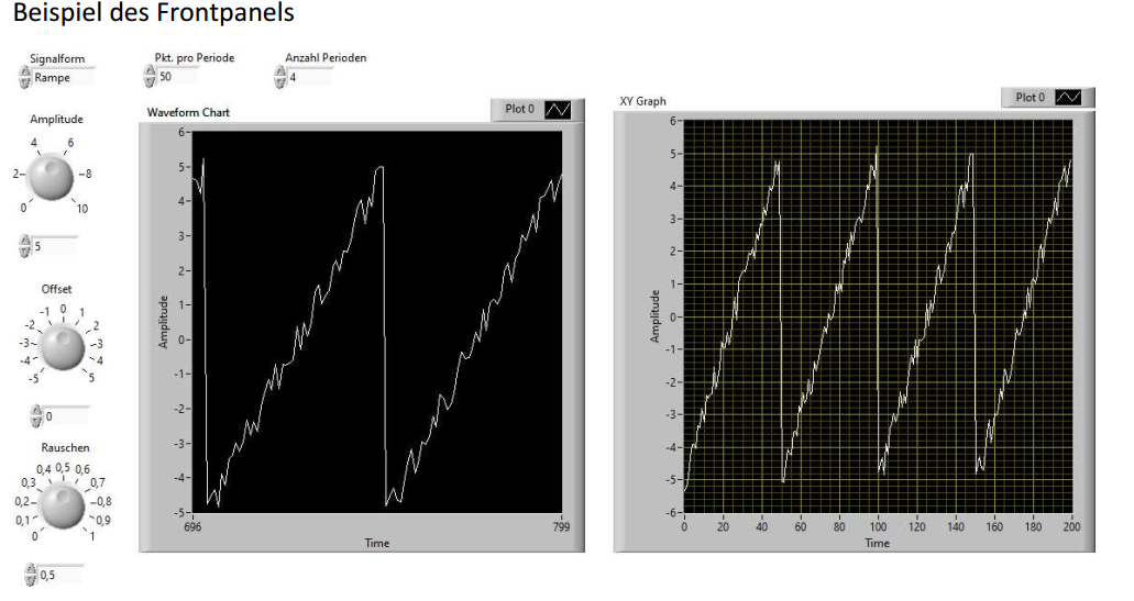

Hallo Leute,
ich hab eine Hausaufgabe , aber das ist eine große Herausforderung, wenn ich keine Wege dafür finde. D.h hat jemand irgendwelche Hinweis oder Lösung, geben mir bitte.
Einstellung von mehreren Perioden und Darstellung im Verlaufsdiagramm und -graph
Amplitude (0 … 10 V) - Drehregler
Anzahl Z der Messwerte pro Periode (5; 10; 20; 50; 100) - Enum
Überlagerung einer einstellbaren Offsetspannung (-5V … +5V) - Drehregler
Überlagerung eines Rauschsignals (0 … 1 V Amplitude) - Drehregler
Signalformauswahl (Sinus, Rechteck- oder Rampen-Signal)-Enum-Auswahl
Anzahl Prioden - Enum u. a. mit Wertebereich 1 bis 10
Beispiel des Frontpanels wie die Bild

Was genau schaffst du denn nicht? Kannst du keine Drehregler auf dem FP erstellen?
Zitat:Einstellung von mehreren Perioden und Darstellung im Verlaufsdiagramm und -graph
Aha, du sollst also ein VI erstellen, welches ein Signal (mit etwas Rauschen überlagert) darstellen soll.
Tipp: es gibt da so Funktionspaletten im BD, eine davon nennt sich "signal generation"…
Das sind dann die Controls, die an die entsprechenden Eingänge der SignalGeneration-Funktionen angeschlossen werden.
Tipp: Um schnell Controls zu erstellen, macht man einen Rechtsklick auf den passenden Input einer Funktion/VI und wählt "Create Control"
Zitat:Anzahl Z der Messwerte pro Periode (5; 10; 20; 50; 100) - Enum
Warum sollen das Enums sein? Wären hier nicht einfach numerische Controls (für den Anfang) sinnvoller?
Tipp: bei numerischen Controls kann man den Wertebereich (für die Eingabe im FP) einschränken. Einfach mal die Properties des Controls anschauen!
Alles bis hierher ist wirklich LabVIEW-Grundlagen-Stoff. Schau dir mal die Links in meiner Signatur an. Und beachte, dass NI den kostenlosen Zugang zu den "self-paced online courses" gerade bis Ende Juni verlängert hat: die schau dir doch mal den "LabVIEW Core 1" an!

Zitat:Aha, du sollst also ein VI erstellen, welches ein Signal (mit etwas Rauschen überlagert) darstellen soll.
Die Schwierigkeit ist, dass ich keine Idee hab , wie man alle Blöcke miteinanders verbinden kann

Entschuldigung. Aber ich meine , dass durch die Blöcke sowie die Anforderung der Aufgabe, wie kann ich die Signal wie die Bild im Verlaufsdiagramm und -graph darstellen .

Zitat:Aber ich meine , dass durch die Blöcke sowie die Anforderung der Aufgabe, wie kann ich die Signal wie die Bild im Verlaufsdiagramm und -graph darstellen .
Die Funktionen aus der SignalGeneration-Palette geben dir entweder Waveforms oder Arrays: beides kannst du direkt in einem Chart/Graph darstellen.
Die Aufgabe des XY-Graphen in deinem Bild musst du nochmal genauer erläutern…

(15.06.2020 17:19 )GerdW schrieb:  Die Funktionen aus der SignalGeneration-Palette geben dir entweder Waveforms oder Arrays: beides kannst du direkt in einem Chart/Graph darstellen.
Die Aufgabe des XY-Graphen hängt von uns ab, solange es ein Signal(kann Sinus und Rechteck- oder Rampen-Signal sein) zeigt
