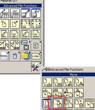

mein Ziel ist es, von Bildern (jpg) das Aufnahmedatum zu ermitteln (anhand der EXIF-Daten) und diese dann in einen anderen Ordner mit dem DatumNamen anzuspeichern.
Das ermitteln des Datums funktioniert. Wie kopieren ich allerdings die Datei? Ich steh gerade völlig auf dem Schlauch.
Den neuen Dateinamen hab ich, aber ich weiss absolut nicht, wie ich die jpg-Datei umbennen und kopiere.
25.08.2009, 06:38 (Dieser Beitrag wurde zuletzt bearbeitet: 25.08.2009 09:23 von jg.)
Datei kopieren und umbenennen
Nimm den Move-Befehl unter File IO->Advanced File Functions:
Oder natürlich, wenns ein Kopieren sein soll, den Copy-Befehl gleich daneben.

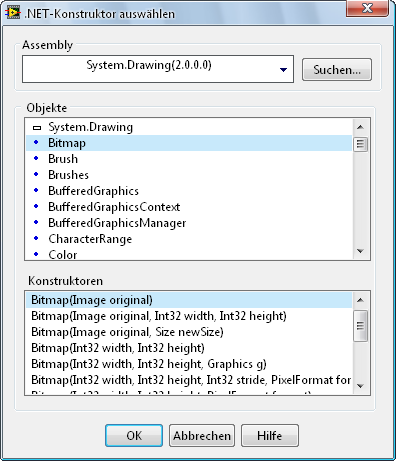

Die Metadaten lese ich über .NET aus:
Der Vergleich auf 9003h entspricht DateTimeOriginal.
9004h wäre demzufolge DateTimeDigitized usw.
Eigentlich ganz easy. Man muss allerdings bei der Konvertierung zum String aufpassen. Nicht alle Daten lassen sich mit "Byte Array To String" formatieren.
