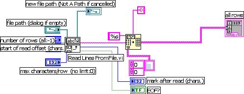

das geht einfach so:
In der Datei steht z.B.
10#20
30#40

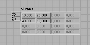

dann sieht das Ergebnis so aus:
Wenn statt "20" und "40" ein Text steht, kommt im Array dann ne "0" raus, weil der Text nicht als Zahl interpretiert werden kann, wie es das VI erwartet...
[attachment=29641:attachment]
10#20
30#40
[attachment=29642:attachment]

meinst du das Terminal für das 2D-Array? Das hab ich einfach mit "Create Indicator" am "all rows"-Anschluss erzeugt, das dazugehörende FrontPanel-Element ist der graue Screenshot...

du könntest dir dein eigenes "Read" bauen (und umbenennen!!!) und darin den Typ definieren. Was anderes wird in diesem VI nämlich auch nicht gemacht. Das kannst du sehen, wenn du das "Read" mal aufmachst: Da wird am VI "Spreadsheed String to Array" links der "type" definiert!
Einfacher ist es aber, nach dem originalen "Read" ne String-Konvertierungs-Funktion (z.B. Number to fractional string) zu verwenden. Diese findest du in der Palette String >> String/Number conversion. Diese Funktionen (wie übrigens die meisten LV-VIs) sind polymorph, d.h. du kannst verschiedenste Datentypen anschließen, der jeweilige Eingang passt sich deinem Typ dann an! Konkret musst du also den 2D-Double-Ausgang an den Eingang des Konvertierungs-VIs anschließen, dann kriegst du ein 2D-String Array raus! So wird zwar 2x gewandelt (was länger dauert), aber du brauchst kein eigenes VI zu erstellen...

Ich das VI "Read From Spreadsheet File" geöffnet und umgeändert (natürlich unter anderen namen gespeichert" . Bei dem Anschluss Arraytyp von "Tabellenstring nach Array" habe einfach ein Array-konstante (mit String-Konstante versehen) angehängt. Bei dem Trennzeichen kannst du beliebig machen, meistens ist es Tabulator-Zeichen!!!
