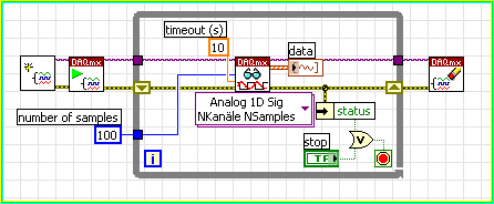

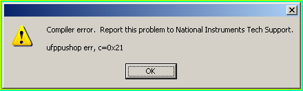

Oh, ich sehe gerade, du verwendest den DAQ-Assistenten. Das ist schlecht. Den verwende ich nicht. (Fast) Alle anderen auch nicht.
Der DAQ-Assistent hat diverse Nachteile. Einer ist wohl der: Siehe Fehlerbild.
Die DAQ-Assistent_Elemente kann man in LabVIEW-Code umwandeln. Hierzu klickst du im Kontextmenü (Rechtsklick auf das Element) "NI-DAQmx-Code erzeugen". Es wird ein Code gemäß des anderen Bildes erzeugt. In der While-Schleife siehst du ein DAQmx-Read, unter dem "Analog 1D Sig NKanäle NSamples" steht. Hier kannst du anklicken und wählen, was geeignet ist. Ich nehm da immer "Analog 2D DBL NKanäle NSamples".
