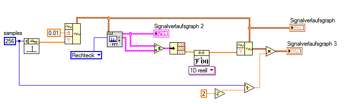

Meine Problemstellung ist folgende: Ich erzeuge aus einem Datensatz(abgetastetes Signal) eine FFT. Mittels der Graphen-Palette zoomt der Benutzer in das Spektrum, bzw wählt einen Ausschnitt. Nun soll die FFT erneut berechnet werden, allerdings jetzt nur mit den gezoomten Daten.
Dh also ich müsste irgendwie an die aktuellen Daten im Graphen kommen die derzeit sichtbar sind, diese Daten zurück in den Zeitbereicht transformieren und erneut die FFT ausführen.
Doch wie realisiere ich das im Programm, ist das überhaupt möglich?

Ja möglich ist es schon, nur ist es etwas anders als Du denkst.
Das Herauslesen der Daten selbst geht ganz einfach, indem Du eine lokale Variable des Graphen erstellst.
Nur: Das Zoomen verändert nicht den Dateninhalt im Graphen, sondern betrifft nur die Sichtbarkeit. Du liest immer das Gesamtarray aus.
Du müßtest also zusätzlich über Eigenschaftsknoten das aktuelle Xmin und Xmax auslesen, und mit diesen Werten das entprechende Teilarray aus dem Gesamtarray extrahieren.

Mh... ok. Wie erzeuge ich aber denn aus meinen FFT-Werten wieder mein ursprüngliches Zeitsignal?
Ich habe ja als Werte fo, df, und Array Magnitude.

Im Anhang das was ich bisher probiert habe.
Allerdings hat mein rücktransformiertes Signal einen anderen Verlauf als mein Ursprungssignal.
Was mache ich falsch?

Zweierlei erfordert Korrektur:
1.) das rücktransformierte Zeitsignal ist natürlich nicht das Originalsignal, sondern das mit Hann (Standardvorgabe) gefensterte Signal. Um das Originalsignel zu erhalten, muß die Fensterung auf "Rechteck" eingestellt sein.
2.) Die beiden Funktionnen zur Hin-und Rücktransformation passen nicht zueinander, es entsteht so ein Amplitudenunterschied. Leider gibt es zu dem von Dir benutzten FFT kein genau passendes Gegenstück zur Rücktransformation, so daß Du da nichts ändern kannst. Das Einfachste ist, sich da nicht lange mit theoretischen Überlegungen aufzuhalten, sondern den passenden Faktor experimentell ermitteln. Siehe Beispiel unten.
