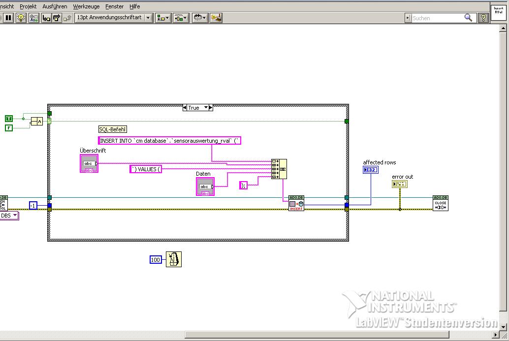

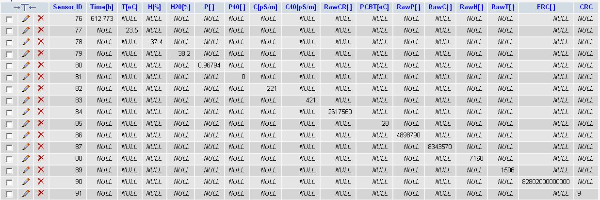

21.06.2011, 08:00
DDave Offline
Beiträge: 36
Registriert seit: May 2011
RE: Daten aus Sensor in mySQL Datenbank schreiben
So ich muss mich doch nochmal melden.
Ich habe es soweit geschafft, dass meine Daten aus dem Sensor ausgelesen werden und auch in die Datenbank in die Richtige Spalte reingeschrieben werden. Durch eine Schleifenbedinung werden die Daten aber nur nach und nach in die Datenbank geschrieben sodass jeder Wert der vom Sensor gemessen wurde, eine extra Zeile in der Datenbank bekommt (siehe Screenshot). Das ist aber extrem unübersichtlich und natürlich total überflüssig. Ich hätte gerne, dass die Werte alle zusammen in eine Zeile gespeichert werden. Momentan habe ich keine Idee wie ich das lösen könnte. Kann mich da jemand auf den richtigen Weg weisen?
Danke schonmal!
21.06.2011, 08:41
ChrisT Offline
Spezialist :-)
Beiträge: 37
Registriert seit: Feb 2010
96328
Hi Dave,
hast Du die Werte zum gleichen Zeitpunkt vorrätig???
Dann musst Du den Insert-Befehl einmal ausführen und alles rein packen.
Code:
INSERT INTO `test`.`new_table`(`wert1`,`wert2`)VALUES(23,43);
MfG Chris

21.06.2011, 09:17
DDave Offline
Beiträge: 36
Klar, ich muss es nur schaffen, dass alle Werte mit nur einem SQL-Befehl in die Datenbank geschrieben werden! Also muss ichs nur schaffen, dass ich die gemessenen Werte zu einem String zusammenfass. Das sollte kein Problem sein, denk ich Smile
Danke!
Gruß Dave
21.06.2011, 09:27
ChrisT Offline
Spezialist :-)
Beiträge: 37
96328
Ich würde die Daten in ein Cluster schreiben und das dann im "Insert-SubVI" wieder aufschlüsseln. So musst Du nicht für jeden Wert einen Eingang hinzufügen.
2010Snip .vi  DB-Beispiel_2.vi (Größe: 8,09 KB / Downloads: 322)

21.06.2011, 15:24
DDave Offline
Beiträge: 36
Ok hat geklappt, vielen Dank!
