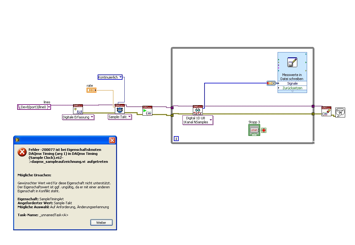

ich möchte mich zum Thema Daten Erfassung informieren.
Ich möchte digital Signale mit eine Karte PXI6528 mit einen Rate von 1000 Messung / Sekunde. Ich habe mich hier auf den Forum informiert
und denke daß es so wie meinen VI aufgebaut ist funktionniert sollte.
An dieser Stelle brauche ich eine Hilfe: Wieso komm die Fehlermeldung (Siehe angehängten VI)
Anbei ist das Bild vom VI angehängt.
Danke im Voraus, / Merci
Regis

Hallo Regis,
Zitat:Ich möchte digital Signale mit eine Karte PXI6528 mit einen Rate von 1000 Messung / Sekunde.
Ok...
Zitat:Ich habe mich hier auf den Forum informiert
Hättest du einfach mal die Specs deiner Karte gelesen: "DIO-Timing: Software"!!!
Deine Karte kann keine hardwaregetimete Digitalausgabe, wie du sie per Einstellung "kontinuierlich" einstellen willst.
Und sagt dir genau dies mit der gezeigten Fehlernummer an - und präsentiert sogar die erlaubten Einstellungen!
Wieviel genauer willst du denn eine Fehlermeldung noch haben? Hmm
