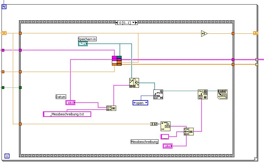

Und zwar möchte ich die Parameter, die ich für meine Messung einstelle parallel in eine Datei schreiben lassen. Sprich ich gebe in den entsprechenden Controls Werte ein, womit LV schließlich startet und parallel sollen die Werte abgezweigt werden und in eine txt - Datei geschrieben werden.
Das Abzweigen und schreiben hat bisher wunderbar geklappt. Nun ist nur das Problem, wenn ich die nächste Messung starte, so werden die alten Werte einfach überschrieben.
Kann ich das irgendwie verhindern?

also mir schwebt im Kopf sowas wie der Index beim Array herum. Dass ich LV sagen kann in welche Zeile der Text - Datei die Daten geschrieben werden sollen.
Ich dachte schließlich das Verlinken von pos offset würde dies erfüllen, indem ich die Nummerierung der fortlaufenden Messdaten damit verlinke.
Doch leider tut es dies nicht.
Momentan sieht mein VI einfach so aus:

Hallo LabVIEW-Beginner,
durch das jeweilige erneute Öffnen der Datei wird auch von Vorne geschrieben
=> Datei geöffnet halten oder die Schreibposition in der Datei verwalten oder an das Ende der Datei durch anhängen springen oder sogar etwas ganz anderes *.ini-Dateien damit man z.B. zurücklesen und editieren kann

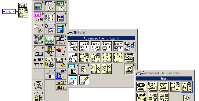

Zitat:[..] oder die Schreibposition in der Datei verwalten
Und wie mache ich das? Ich dachte das hätte ich mit meinem pos offset erledigt, doch leider schreibt LV es immer an die erste Position.
Zitat:[..] oder an das Ende der Datei durch anhängen springen
Und wie geht das? Gibt es äquivalent zum build array auch ein "build file" ?^_^

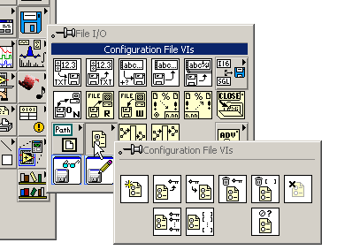

Zitat:[..] oder sogar etwas ganz anderes *.ini-Dateien damit man z.B. zurücklesen und editieren kann

In LV 7 geht das an Ende der Datei springen nach dem File-Öffnen z.B. so:
Die Config-File-Palette findest du hier:
Beispiele sind garantiert im NI-Examlefinder.

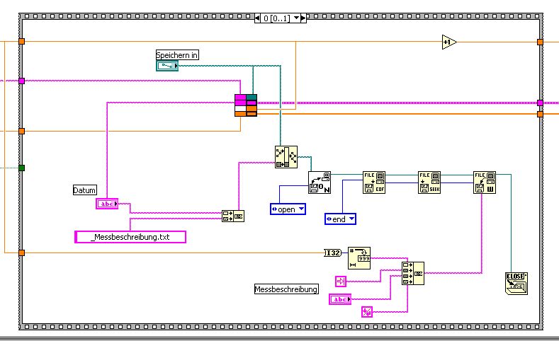

Tschaka!! Es geht! Cool
Heißen Dank! ^_^
Ich habe zwar den Eindruck, dass entweder das EoF oder Seek unnötig ist, aber es tut. ^_^
