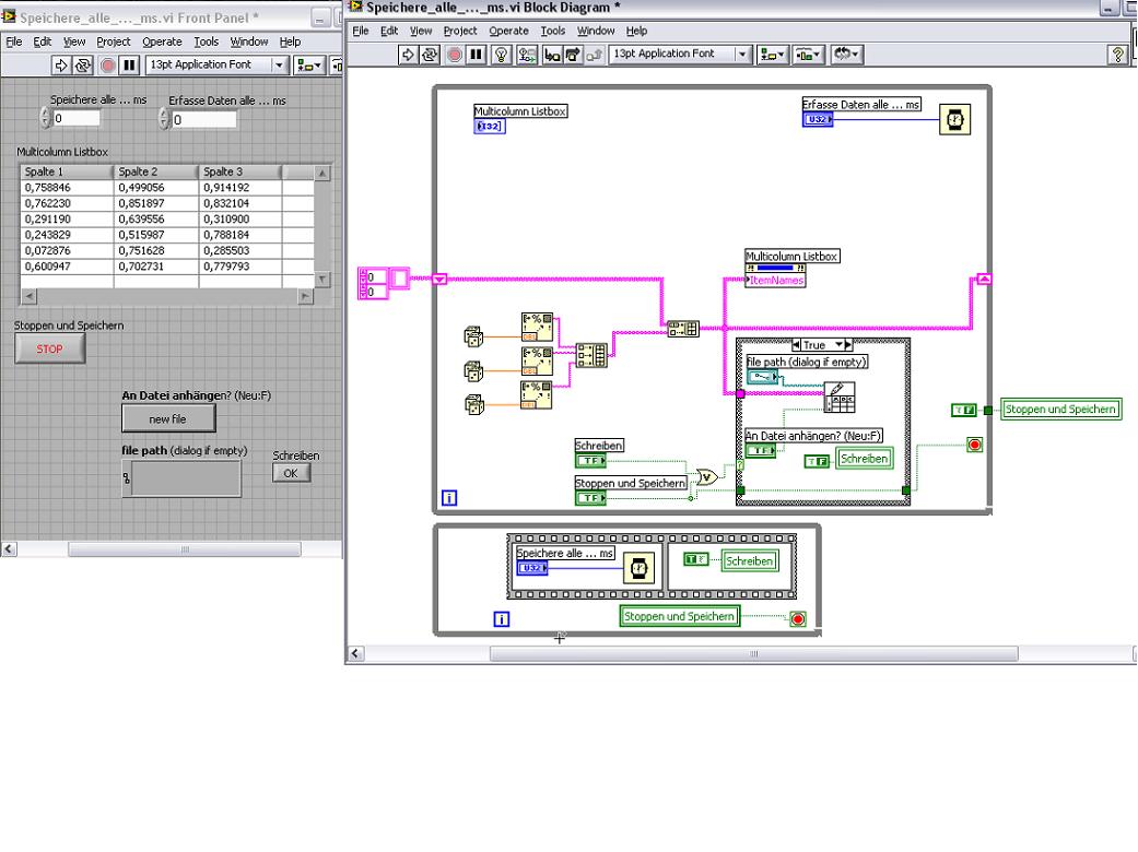

Ich habe folgendes Problem:
Ich möchte alle 10s ein eine Tabelle einen neuen Datensatz schreiben (drei Einträge, Format egal.). Wenn ich keine Lust mehr habe (Rolleyes), dann soll das Programm aufhören und mir meine gesamte Tabelle in eine Datei schreiben.
Wie bekomme ich alle 10s einen Eintrag an eine Tabelle angehängt, ohne jedesmal die gesamte Tabelle zu überschreiben?
Zusatzfrage: Wie kann ich meine Tabelle alle so-und-soviel Minuten auf der Festplatte zuwischen speichern?
Ich hoffe Ihr könnt mir helfen! DANKE!

ich hab' Dir mal was gebastelt.
Vielleicht hilft es Dir ja.

Danke Markus, aber kannst du mir nen Screenshot geben? Ich habe leider hier in der Uni nur LV 7.0...
Mit nem SC kann ich das nachbauen!
Danke MarCus *g*

hier ist der Screenshot dazu. Und nicht vergessen die Zeiten in ms einzutragen.
