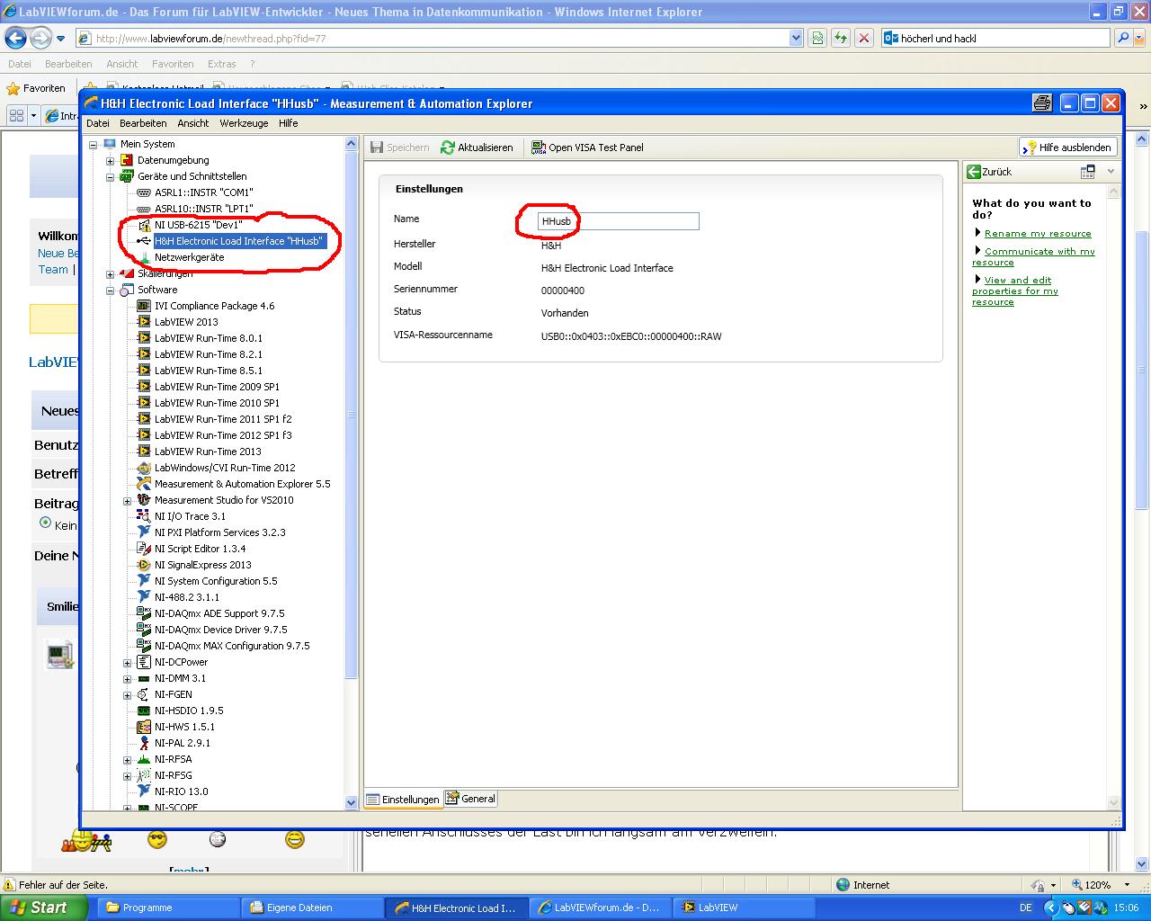

ich bin Mechatronik Student im Praxissemester (5 Semester) und seit gestern in einem Betrieb in dem ich die Daten von elektronischen Lasten (hier Höcherl & Hackl ZS1406) sowol analog über einen NI USB-6215 und seriell über die USB-Schnittstelle direkt am HH ZS.
Am Ende soll ich damit Daten wie Leistung, Strom und Spannung auslesen können und auch vorgegebene Signale erzeugen können.
Allerdings bin ich gerade noch bei der Anbindung.
Das auslesen über den USB-6215 ist mir über DAQmx schon gelungen aber mit dem direktem auslesen des seriellen Anschlusses der Last bin ich langsam am verzweifeln.
Zuerst wurde mir der USB Port nur als ASRL0::INSTR"COM3" in MAX angezeigt womit ich nichts anzufangen wusste.
Dann habe ich gelesen das ich den NI-Visa Driver Wizard durchführen muss und nun wird es auch als USB erkannt (siehe Bild). Ich habe es "HHusb" benannt.
Doch nun habe ich keine Ahnung wie ich das so in Labview einbinde das ich aus dem seriellen Port die Daten für die Spannung etc. herauslesen kann.
Ich konnte über den Visa Read baustein zwar schon etwas auslesen jedoch wurden dabei nur irgendwelche Bits übermittelt die den vollständigen Gerätenamen anzeigten etwa so "1' Höcherl&Hackl Gmbh....." oder so ähnlich.
Ich höffe ihr könnt mir helfen, ich habe zwar im Studium ein paar Labview Grundlagen gelernt, doch das anbinden von Hardware und Datenerfassen durch die Hardware ist mir völlig neu und mir kann hier auch niemand helfen da alle nur Matlab können. Betriebssystem ist übrigens "leider" immernoch Windows XP!

Hallo Domi,
wenn es ein "serieller Anschluss" ist, hätte ich nicht irgendwelche Wizards aufgerufen, sondern einfach mit COM3 und den VISA-Funktionen gearbeitet...
Was sagt das Handbuch über die USB-Verbindung? Ein Internet ist die Firma nicht so auskunftfreudig...

Unter den Beispielen habe ich schon gesucht und bin dabei auch auf eines gefunden womit ich den USB einlesen und schreiben kann allerdings tut sich da noch nicht das was ich will.
Mir wäre es nun allerdings auch lieber das Gerät wieder als COM3 im MAX zu haben da die beigelegte Software des HH ZS (die unter XP allerdings nicht so stabil läuft, und nicht sehr umfangreich ist) nur den COM ausließt.
Ich habe allerdigns keine Ahnung wie ich das wieder rückgängig machen kann, gibt es da irgendwas im MAX weil mit dem Wizard geht es nur in die eine Richtung Blink

@Tobi ich konnte darauf zugreifen, nun doch über ASRL:INSTR und habe in dem Treiber der Firma auch eigene VI's gefunden die ich einbinden konnte.........allerdings funktionieren die momentan nur teilweise Sad

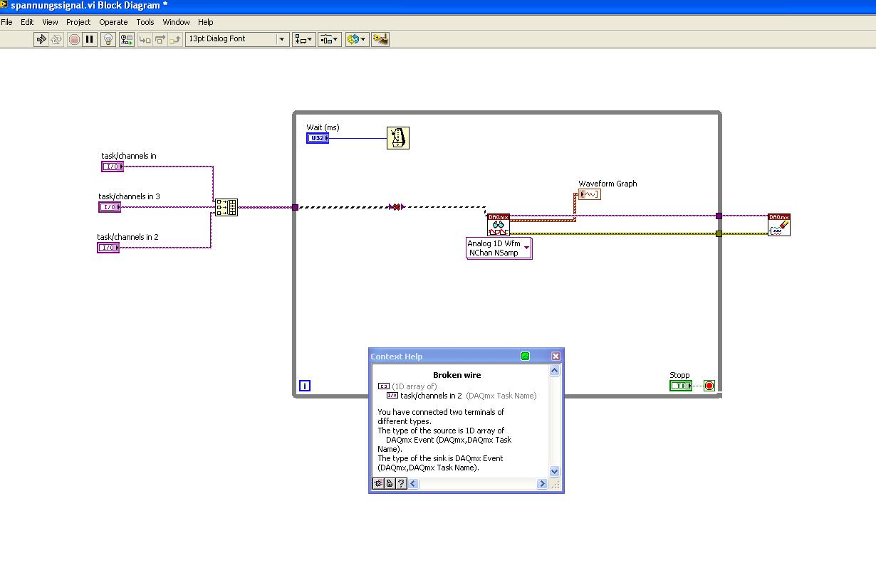

Habe es mittlerweile schon geschafft das Gerät richtig anzuschließen und auch drei Tasks für Spannung,Strom und Leistung erstellt, von denen ich auch einen plausiblen Graphen in MAX bekomme.
Mein nächtes Problem ist die Anzeige aller drei Größen in einem Graphen Blink
wie man in dem Bild denke ich erkennen kann. Ich dachte ich kann alle Signale einfach bündeln und dann an den DAQmx Read Baustein schicken doch das so wie es für DBL Werte in meinem Labview Buch steht doch das funktioniert nicht. Als fehler bekomme ich das was in der Context Help steht.
Das sagt mir allerdings recht wenig da ich den Datentypen DAQmx Event nicht kenne.
Ach und multiplizieren kann man das Signal auch nicht, muss nämlich alles noch umrechnen da ich nur Spannungen messe,
und dann für den Strom 10V=150A z.b. sind. Huh
Hoffe ihr könnt mir nochmal weiterhelfen
Gruß Domi
23.09.2013, 11:56
RE: Daten lesen über USB
Hallo Domi,
du hast ein Array of DAQmx-Referenzen erstellt. So funktioniert das nicht...
- Hast du dir die mitgelieferten Beispiele angeschaut? Da sind welche dabei, die auch mehrere Kanäle pro Task lesen!
- Es gibt die DAQmx-Funktionen CreateTask und AddChannel. Guck dir die mal an...
Zitat:multiplizieren kann man das Signal auch nicht
Warum nicht? Na klar geht das:
