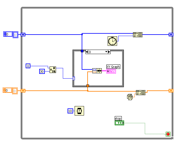

<div align="left">Hallo, Eugen,
anbei ein ganz einfaches Bsp:
Mit der Wartezeit 10 ms nähere ich mich deinen ca. 100 Hz. Ich hab es jetzt mal der Einfachheit halber als XY-Graph dargestellt. Der Fall "1, Default" in der Case-Struktur macht natürlich nichts.
Gezeigtes Bsp braucht nur wenige Prozent Prozessorlast.
Entferne ich die Case-Struktur, dann liege ich so im Schnitt bei 25% Prozessorlast. Vielleicht lässt sich ja irgendetwas in der Art bei dir einbauen.
MfG, Jens</div>

Jens, ich werde es gerne Morgen ausprobieren.

@Jens
das Thema ist zwar schon älter, aber ich wollte nun sagen, dass deine Lösung mir gepasst hat. Jetzt mache ich alles so, wie du es gezeigt hast. Ich benutze nie mehr Waveform Chart oder Graph, sondern überall nur XY-Plot. Alles andere sind nur abgespeckte Derivate des XY-Plots.
Danke noch, Eugen

Also seit dem ich den XY-Plot benutze, habe ich gar keine Probleme mit CPU-Auslastung bei beliebigen Frequenzen. Es scheint mir im Vergleich zu anderen Darstellungsmöglichkeiten ziemlich einfach zu sein. Ausserdem müssen meine Daten gar nicht äquidistant zu sein, ich brauche ledigleich entweder die feste Frequenz (+ Sicherstellung, dass jeder Sample ankommt) oder einen Sample-Counter bzw. Zeitstempel. Damit ist alles erschlagen.

' schrieb:P.S. @Lucki, hast du eigentlich geschaut wieviel CPU dein Beispiel frisst? Trotzdem Danke für deine Mühe.
Habs jetzt mal verglichen, die ist bei mir unter der Bedingung gleicher Samplerate deutlich geringer. Das liegt aber nicht an den unterschiedlichen Diagrammen, sondern an etwas anderen:
Du verwendest für das einsammeln der Werte im Shiftregister die Funktion "Array erstellen". Dabei ist jede für jedes neu hinzukommende Element eine aufwändige Reorganisation des Speichers erforderlich. (Das wird zwar meistens so gemacht, es gehört aber, wenn es auf die Ausführungsgeschwindigkeit ankommt, zu den Lehrbeipielen, wie man es nicht machen darf). Besser ist, das Shiftregister mit der maximalen Größe (Statt mit einem leeren Array) zu initialisieren und in der Schleife die Funktion "Element ersetzen" zu verwenden. (Wenn man die maximale Größe vorher nicht weiß. dann mit einem ausreichend hohen Wert initialisieren und später die nicht benutzten Werte wegschneiden)
