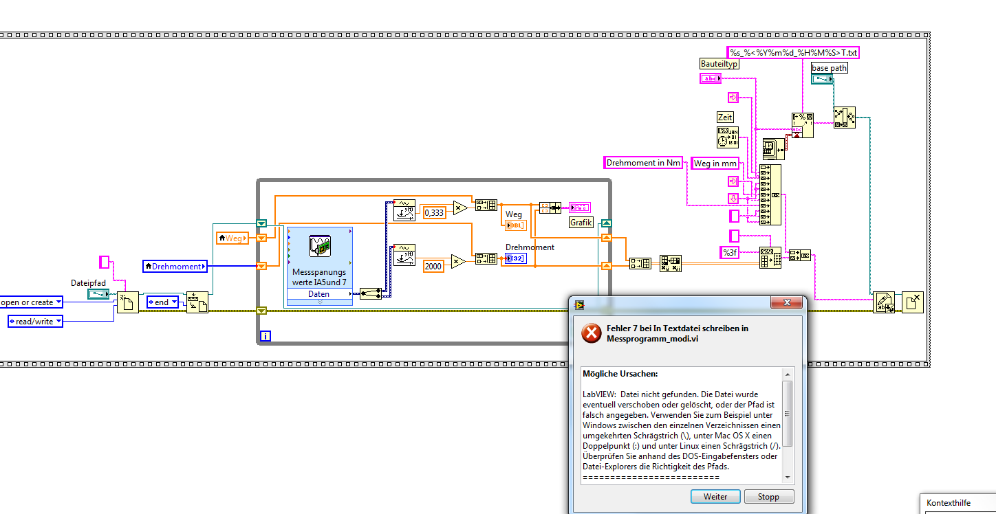

Hallo Jens,
vielen Dank für die sehr schnelle Antworte und Hilfe. Ich habe das modifiezierte Vi ausgeführt (Abarbeitung mit der Highlight-Funktion), das Programm beim Schliessen gibt fehler aus. Wie kann man solche Fehler beheben, ich weiß auch nicht woran es liegt.
Grüß, Baggio.

Hallo baggio,
was ist an der Fehlermeldung "der Pfad ist falsch angegeben" so schwer zu verstehen?
Hast du den Dateipfad, unter dem die Datei gespeichert werden soll, geprüft?

RE: Daten speichern
Hast du überhaupt ein Zielverzeichnis (das Control "base path" im Frontpanel) ausgewählt?

Hallo Gerdw,
danke für die Antworte, ich hatte schon bemerkt, dass die Fehlermeldung beim falschen Pfad vorliegt, aber das Pfad ist richtig, denn ich habe das selbe für das angehänte Vi verwendet und es läuft gut.
Das Vi wird danach modiziert, damit die Dateiname automatisch mit Uhr und Datum erstellen wird wenn das Programm beendet ist.
Danke.

Hallo baggio,
Zitat:denn ich habe das selbe für das angehänte Vi verwendet und es läuft gut.
Du hast momentan den Pfad zu deinem "Desktop"-Ordner fest vorgegeben. Dies mag für dich funktionieren, für andere User aber nicht.
In der Datei-Funktionspalette gibt es unter Pfad-Konstanten eine Funktion "Systemverzeichnis ermitteln", die dir (u.a.) den Pfad zum aktuellen Benutzer-Desktop ausgibt...
Zitat:Das Vi wird danach modiziert, damit die Dateiname automatisch mit Uhr und Datum erstellen wird wenn das Programm beendet ist.
Dann wird der Fehler wohl hier irgendwo liegen!
Irgendwelche nicht erlaubten Zeichen im Dateinamen?
Zeige uns doch mal einen Screenshot, in dem der von dir erzeugte Dateipfad in voller Länge zu sehen ist...

RE: Daten speichern
Wie du einen Dateinamen aus Datum/Uhrzeit erstellen kannst, das habe ich dir gezeigt. Wieso hast du es nicht eingebaut?
Jetzt musst du das "nur noch" mit deinem Basis-Dateipfad verheiraten und dafür Sorge tragen, dass der Bauteiltyp, falls er Teil des Dateinamens sein soll, keine Zeichen enthält, die in einem Dateinamen nicht enthalten sein dürfen (z.B. Doppelpunkt).
