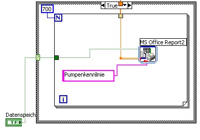

Für die Speicherung meiner Daten bzw. Kennlinien, verwende ich der MS Office Report. Ich habe ihn mit Sinus Funktion probiert hat Prima funktioniert und die Daten Tabellarisch sowie als Graph in Excel gespeichert.
Aber wenn ich jetzt dieser MS Office Report in eine While schleife reinfüge, dann zeigt mir ein Fehler. und am ende habe ich es in eine For schleife hingefügt,wo er jedesmal nachdem man Datenspeichern Knopf drückt, die 700 Werte in Excel-Datei abspeichert.
aber leider hat wieder nicht funktioniert.
Hat jemand eine Idee, wie ich Dynamische Daten im Einfache-weise in Excel oder was ähnliches speichern kann?

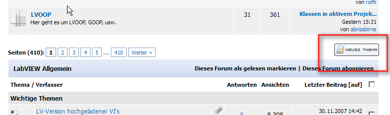

Aber bei mir geht`s anders nicht. Ich habe versucht und versucht meine Themen direkt zu veröffentlichen, aber hat nicht geklappt.
Könnte mir jemand das besser erklären, wie ich meine Fragen hier im Forum direkt erstellen kann?
23.02.2012, 19:28 (Dieser Beitrag wurde zuletzt bearbeitet: 23.02.2012 19:29 von jg.)
RE: Daten und Graphen mit MS Office Report speichern
Genauso wie im "Testforum": Entsprechenden Bereich auswählen (z.B. LabVIEW Allgemein) und den Button "Neues Thema" anklicken:
Wenn der bei dir nicht auftaucht, dann empfehle ich mal, den Browser-Cache zu löschen.

Ich versteh dein Beispielbild nicht. Bereite doch erst die kompletten Daten auf ( in der Schleife) und dann als 2D-Array an den MS Office Report übergeben. Dann hast du ein Sheet wo die ganzen Daten als 2D Array drin sind.
