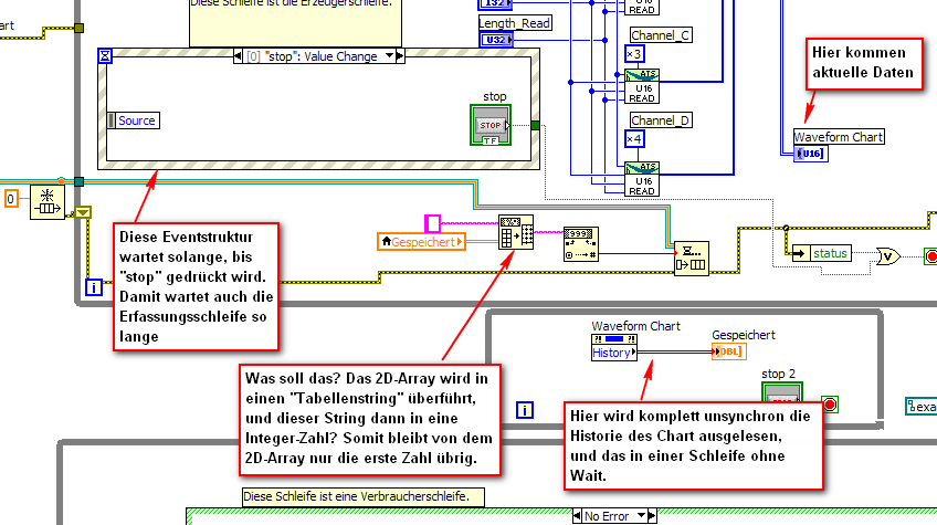

(26.07.2011 11:48 )Kuroyuki schrieb:  Ich hab im Anhang mein Programm - durcheinander triffts eher -,
Das kannst du laut sagen. Hier ein paar Kommentare:
Was willst du mit diesen seltsamen Konstrukten erreichen?
