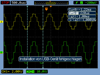

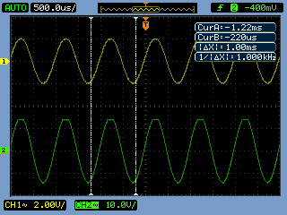

ich habe eine Frage zur Datenausgabe eines NI MyDAQs.
Ich will ein Sinussignal erzeugen und über den MyDAQ ausgeben (Analog).
Das Sinussignal soll mit einer Frequenz von 100Hz bis 100kHz ausgegeben werden (Siehe VI).
Nun aber mein Problem wenn ich in der MyDAQ-Konfiguration bei "Zuschreiben Werten eines Kontinuierlichen Siganls"
100000 Werte einstelle und bei der Rate auch 100kHz und bei Siganlerzeugung von [1kHz] für Fs=100k und Sample Anzahl=10000 auswähle, bekomme ich am Oszilloskop einen abgehakten Sinus (siehe File2).
Aber wenn ich die Einstellungen im MyDAQ [Zuschr. Werte=200k, Rate =200k] und bei der Sinuserzeugung auch Fs=200k, Sample-Anzahl= 200k einstelle sieht der Sinus mit 1 kHz ganz gut aus. (siehe File3)
Nun wenn ich ein Signal mit 10 kHz erzeuge kommt es wieder zu Verzerrungen und wenn ich die Abtastrate erhöhe, funktioniert das ganze VI nicht mehr.
Frage ist es überhaupt möglich einen Sinus mit 100kHz über den MyDAQ vernünftig aus zugeben???
Ich bedanke mich schon im Voraus für eure Antworten.

auch wenn ich die Amplitude verringere, ist der Sinus zwar nicht mehr abgeschnitten, aber die Verzerrung bleibt trotzdem. ???
12.10.2013, 16:16
RE: Datenausgabe mit MyDAQ
Schaun mer mal kurz in die Specs der myDAQ:
may. Sample-Rate des Analog Out: 200 kS/s
Bei einem Sinus mit 100 kHz kannst du also max. 2 "Punkte" pro Schwingung setzen.
Das erklärt hoffentlich dein abgehaktes Signal.
P.S. Oder anders: Nein, eine Sinus mit 100kHz kannst du nicht sinnvoll ausgeben.
