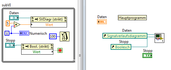

wie kann ich es erreichen, dass ich Daten aus einer While-Schleife in einem VI in ein anderes VI übertrage? Die Daten sollten bei jedem Durchlauf der While-Schleife ausgegeben werden.

Das würde ich so machen (mit Referenzen):
Sonstige .vi  TestVI2_LV2010__MAIN_.vi (Größe: 10 KB / Downloads: 321)
Lv10
Sonstige .vi  TestVI_LV2010.vi (Größe: 11,47 KB / Downloads: 290)
Lv10
EDIT: Das Element kannst Du anzeigen lassen, wenn Du einen Rechtsklick auf Deinen Graphen machst und "Visible Items" -> "Digital Display" auswählst.

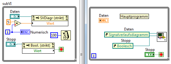

Das Programm von Markus funktioniert allerdings anders, als es den Anschein erweckt.
Der Anschein ist: Es handelt es sich um den Datenaustausch zwischen zwei laufenden Schleifen:
In Wirklichkeit wartet das Hauptprogramm nach Start die ganze Zeit nur auf die Beendigung des Sub-VI. Es kommt nie zu einem zweiten Schleifendurchlauf: Die Schleife ist überflüssig. So funktioniert alles genau so:
Wenn man im Haupt-VI noch etwas anderes machen will als Daten aus dem Sub-VI zu holen, dann erweist sich so ein Konzept, bei dem das Sub VI das Haup-VI blockiert, als Sackgasse. Die üblicherweise für so eine Aufgabe verwendeten Melder und Queues lassen sich eben nicht so ohne weiters ersetzen.

Davon war aber nirgends die Rede. Aber für den Fall, dass er das machen möchte, hast Du Recht.
' schrieb:Wenn man im Haupt-VI noch etwas anderes machen will als Daten aus dem Sub-VI zu holen, dann erweist sich so ein Konzept, bei dem das Sub VI das Haup-VI blockiert, als Sackgasse. Die üblicherweise für so eine Aufgabe verwendeten Melder und Queues lassen sich eben nicht so ohne weiters ersetzen.
