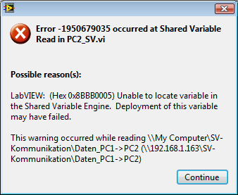

22.07.2008, 09:17 (Dieser Beitrag wurde zuletzt bearbeitet: 22.07.2008 09:17 von eg.)
Datenaustausch zwischen 2 PCs
Hallo Markus!
Ich bekomme leider diese Fehlermeldung.
Was soll ich konfigurieren?
22.07.2008, 09:26
man muss die Variablen einmal nach dem Erstellen "deployen".
Mach' mal im Projektmanager einen Rechtsklick auf "SV-Kommunikation.lvlib" und dort einen Klick auf "Deploy all". Danach dann speichern.

22.07.2008, 09:28
Beitrag #19
Ok, danke dir. Es läuft.
