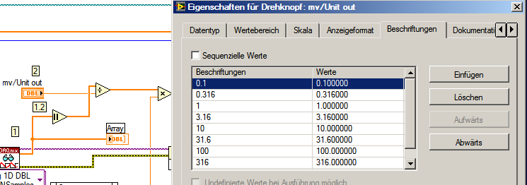

Habe mal einen kurzen Blick auf das VI geworfen. An dieser Stelle
fielen mir 2 Sachen auf:
bei 1.2: Die Quadratwurzel des Quadrates von x ergibt den Betrag von x. Mit dem Effektivwert hat das nichts zu tun.
bei 2: die Case-Struktur kann man sich sparen. Man kann ein Ringelement so konfigurieren, daß die gewünschten Werte direkt aus dem Ringelement herauskommen:

jep, vollkommen richtig, das hat mit Effektifwert nix zu tun. Ich meinte Betragsbildung und hab´s vergessen umzuschreiben...
Das mit dem Case hab ich drinn, da ich einen Ladungsverstärker hab, mit dem ich das Vi abgleiche. Dafür die schönen Drehknöpfe und den dazugehörigen case.
