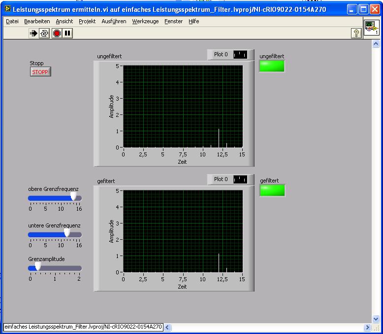

Hallo Tobias,
einen Bandfilter sollte man auf das Zeitsignal anwenden, nicht auf die FFT-Ergebnisse...
Wenn du eine FFT durchgeführt hast, hast du doch schon Werte über einer Frequenzachse. Hier bräuchtest du nur ein ArraySubset anwenden...
P.S.: Lt. Forumsregel bitte immer die LV-Version des Uploads angeben!

RE: Datenerfassung mit Compactrio 9022 - Umwandlung von 64bit reell in Signalverlauf
vielen Dank für die Anregungen und die Hilfe. Hab es jetzt hinbekommen. Schneide einen Teilbereich aus dem Array aus, der interessant ist und füge das fehlende untere zwecks korrekter Darstellung im der Spektrumanalyse mit Nullen bis zum entsprechenden ausgeschnittenen Bereich auf.
Bei niedrigen Frequenzen funktioniert dies nun. Bis ca. 15 Hz auch ganz zuverlässig. Im Folgenden möchte ich aber viel größere Frequenzen damit darstellen und analysieren können. Hierzu öffne ich ein neues Thread, damit dieses Thread dem Darstellen vom Spektrum vorbehalten bleibt, und man nicht allzu durcheinander kommt.
VIELEN DANK!
Gruß,
Tobias
2010 .vi  Leistungsspektrum ermitteln_Filter.vi (Größe: 23,35 KB / Downloads: 252)
