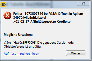

1.Nachdem ich mein VI starte, die Datenerfassung und die Speicherdatei auswähle, würde ich gerne die Offset-Messung durchführen.
Wenn ich diese starte erhalte ich die angehängte Fehlermeldung 1. Wenn ich danach das SubVI EZ Voltage öffne und schließe erhalte ich die zweite Fehlermeldung, wenn ich die Offset-Messung durchführen will.
Erst wenn ich das VI beende und neu starte funktioniert die Messung. Könnte sich das jemand mal kurz anschauen?

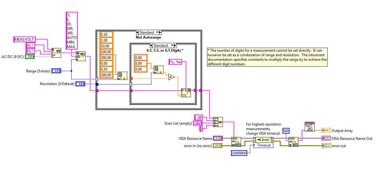

Hier noch ein Bild vom SubVI EZ Voltage

Zitat:1. Wenn ich diese starte erhalte ich die angehängte Fehlermeldung 1. Wenn ich danach das SubVI EZ Voltage öffne und schließe erhalte ich die zweite Fehlermeldung,
Beide sind identisch: das sieht aus, als wenn die VISA-Referenz nicht gültig ist…
Glas1 Vielleicht eine Racecondition? Glas1
