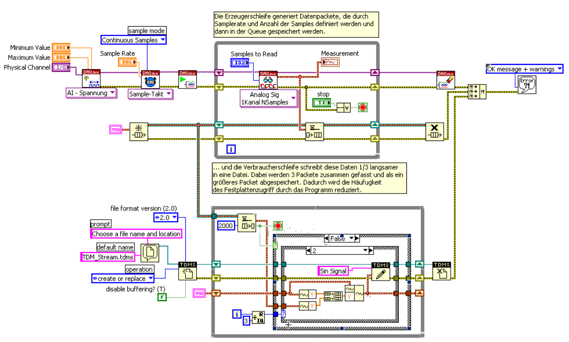

Zitat:Fällt jemandem eine elegantere Lösung ein?
Ich kann momentan dein VI nicht anschauen, aber hast du schon mal über ein Producer-Consumer-Schema nachgedacht?
Evtl. auch gestaffelt: DAQ -> Umrechnen -> Speichern -> Darstellung…

Hallo lu,
Datei -> Neu… -> VI -> aus Vorlage -> Entwurfsmuster -> Erzeuger/Verbraucher…

Ich habe mich etwas in die Thematik eingelesen. Eine Struktur nach dem Erzeuger/Verbraucher-Prinzip würde das Programm strukturierter und effizienter machen.

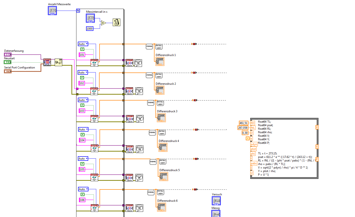

Ich habe mal noch einen Screenshot von einem Teil meines Blockdiagramm angehängt.
Zu sehen sind darin die Initialisierung, das Einlesen der Messwerte, die Umformung, die Mittelwertbildung und das Verarbeiten der Daten mittels Formelknoten in verschiedenen Cases.

Zitat:Ich habe mal noch einen Screenshot von einem Teil meines Blockdiagramm angehängt.
Was mir auffällt:
Du hast links eine Schleife, die Messwerte aufnimmt.
Ist es korrekt, dass du eine Referenz für das Gerät auf mehrere parallele Abfragen verteilst?
Ist es sinnvoll, diese Referenz in der Schleife zu schließen?
Ist es sinnvoll, mehrere Iterationen dieser Schleife durchzuführen, wenn die Referenzen geschlossen werden?
Ganz allgemein:
- Aufräumen und für gerade und nicht verdeckte Drähte sorgen! Wie soll man sich in so einem BD zurechtfinden?
- SubVIs für gleiche Operationen einführen: bei dir z.B. die Skalierung der Messwerte und die Mittelwertberechnung…
Zitat:2. Das Speichern der Daten und den Aufruf für die Diagramme. Wenn man eine erste Messung bei 12 Volt und danach eine Messung bei 11 Volt durchführt und diese jeweils über das Enum anwählt, werden die Daten der 12 Volt Messung dann überschrieben?
KA
Hängt davon ab, wie du es programmierst…
Zitat:3. die allgemeine Funktionalität und Struktur des Programms. Eventuell auch die Einbindung der Erzeuger-Verbraucher-Struktur.
Man kann die einzelnen Bearbeitungsschritte trennen únd in jeweils eine Schleife packen:
- DAQ mitsamt Messwertskalierung
- Berechnungen/Auswertungen
- Datenspeicherung und Anzeige

Zu deinen Anmerkungen:
Zitat:Ist es korrekt, dass du eine Referenz für das Gerät auf mehrere parallele Abfragen verteilst?
1. Ja das ist korrekt
2/3. Stimmt, das ist nicht sinnvoll. Ich werde diesen Teil rausziehen.
Ich versuche mal weiterzumachen und melde mich dann wieder.
Schönen Abend noch.
02.01.2017, 17:24
Beiträge: 17.538
RE: Datenerfassung und - verarbeitung an einem Ventilatorenprüfstand
Hallo lu,
Zitat:1. Ja das ist korrekt
Das ist zwar die Antwort auf meine Frage, aber nicht deren Intention!
Ich halte es für problematisch, einer SharedResource wie deinem Messgerät parallel mehrere sich widersprechende Befehle zu senden! Auch das sollte per DATAFLOW serialisiert abgearbeitet werden…

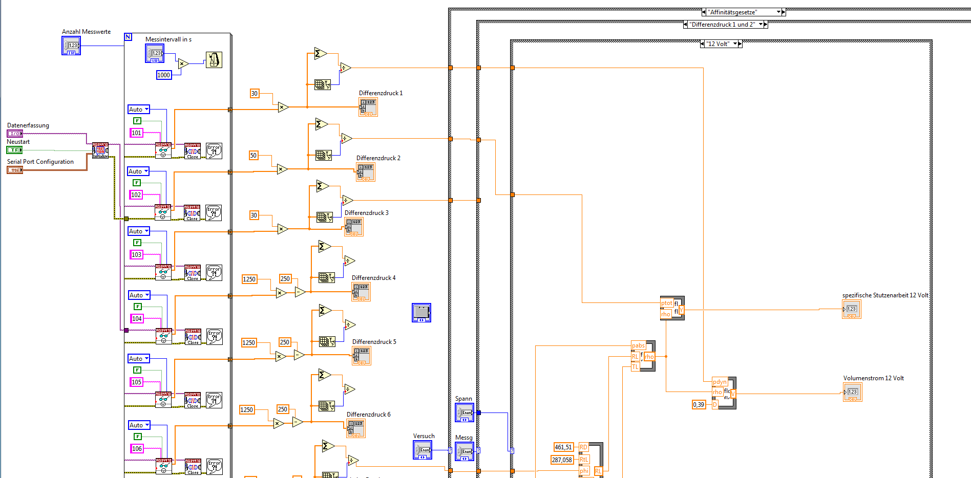

03.01.2017, 11:09 (Dieser Beitrag wurde zuletzt bearbeitet: 03.01.2017 11:10 von schneiderlu52048.)
schneiderlu52048 Offline
Beiträge: 11
Registriert seit: Dec 2016
2015
Guten Morgen,
Zitat:Das ist zwar die Antwort auf meine Frage, aber nicht deren Intention!
Ich verstehe leider nicht genau was du damit meinst. Die SubVI Initialisierung sendet doch keine sich widersprechenden Befehle, oder? Zur Serialisierung der Daten habe ich die Funktion "Daten serialisieren" benutzt. Ich glaube aber nicht, dass das die Variante ist die du gemeint hast. Entschuldigung, falls ich mich dumm anstelle.
Ich habe mein BD etwas strukturiert, Teile in SubVIs verpackt und die Case-Strukturen gelöscht. Die Berechnungen habe ich wegen der Übersichtlichkeit auch in einen Formelknoten gepackt. Verstehe ich es richtig, dass ich den bis jetzt im angehängten VI vorhandenen Bereich in die Erzeugerschleife packe? Und je nach Auswahl des Versuchs, der Differenzdruckmessung und der Spannungsebene, dann eine bestimmte Verbraucherschleife aufgerufen wird, die genau dafür programmiert ist?
Ich hänge das neue VI, sowie ein Bild davon, nochmals an und wäre für Feedback sehr dankbar.

Zitat:Zur Serialisierung der Daten habe ich die Funktion "Daten serialisieren" benutzt. Ich glaube aber nicht, dass das die Variante ist die du gemeint hast.
Nein, das meinte ich nicht.
Ich meinte, dass du die Agilent-Abfragen in der FOR-Loop nacheinander (seriell) und nicht parallel ausführen sollst!
Zitat:Ich habe mein BD etwas strukturiert
Und leider immer noch versteckte Drähte! Wo kommt der String her, der in diese ganzen Agilent-Abfragen reingeht?
Zitat:Ich hänge das neue VI
Kannst du das heute als LV2014 (Datei -> Speicher für vorige Versionen) bereitstellen?
