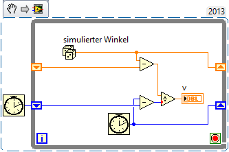

ich bin ein bisschen in meinem Programm weitergekommen. Ich bin jetzt soweit dass ich die Laufrichtung und den Winkel bestimmen kann. Da der Drehmomentsensor nur langsam betrieben wird, ist die Abtastrate der digitalen Inputs völlig ausreichend.
Nun bin ich dabei die Drehzahl zu ermitteln. Habe auch schon wieder lange ausprobiert, komme aber nicht weiter.
Es wäre toll wenn mir jemand weiterhelfen könnte und mir die Drehzahlermittlung darstellen könnte.
Im Anhang hab ich mein neues VI.
Danke,
LG waja

Hallo waja,
das du diese ganzen Sequenzstrukturen (und noch dazu gestapelte) nicht benötigst, hast du immer noch nicht bemerkt…
Zu deiner Frage:
Die Drehgeschwindigkeit ergibt sich aus delta(Winkel) geteilt durch delta(Zeit). Einfache Rechnung, die du leider noch nicht programmiert hast!
- "Verstrichene Zeit" ist nicht das, was du hier benötigst. Die einfachen GetTime-Funktionen reichen völlig aus!
- Solange du keine Änderung des Winkels berechnest (das delta!), kannst du auch keine Geschwindigkeit erhalten…
