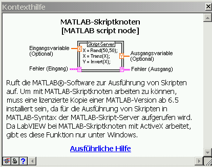

Wie wär's mit dem MatLab-Skript-Knoten:
Ich würde Markus aber zustimmen und auch die Auswertung in LabVIEW machen.

' schrieb:Der Skriptknoten bietet mir nicht richtig eine Alternative, weil mein matlab programm schon ziemlich komplex ist.
Ich hab' diesen Knoten noch nie benutzt aber so wie ich das verstehe hat man die volle MatLab-Funktionalität. D.h. du brauchst nicht deinen kompletten Code in den Knoten zu schreiben, sondern bastelst eine Matlab-Funktion und übergibst mit dem Knoten nur die Parameter für die Funktion.

@dimitri: ich hab grad getestet, was du gemeint hast. Ich komm aber auf keinen grünen Zweig - er bringt immer einen fehler, wenn ich eine function / mfile aufrufen will. Wär aber der Wahnsinn wenn das gehen würde.
hat da vielleicht jemand erfahrung? Hab im forum auch noch einen Eintrag über das gleiche gefunden hier, aber mit keiner lösung.

' schrieb:@dimitri: ich hab grad getestet, was du gemeint hast. Ich komm aber auf keinen grünen Zweig - er bringt immer einen fehler, wenn ich eine function / mfile aufrufen will.
Wie gesagt ich hab's nie ausprobiert. Und hier am Institut hab' ich auch keine MatLab-Lizenz da.
Wenn es dir aber eines Tages um Performance geht, solltest du dich für eine Sprache entscheiden. Also für LV.
Edit: Nicht, dass du zufällig den MatLab-Knoten mit dem Math-Skript verwechselt hast...

Zitat:Wenn es dir aber eines Tages um Performance geht, solltest du dich für eine Sprache entscheiden. Also für LV.
ich muss dir recht geben! die performance leidet schon erheblich, aber manchmal ist mir eine textorientierte Programmierung einfach lieber.
Und übrigens hab ich nur den Matlab Knoten gemeint.
