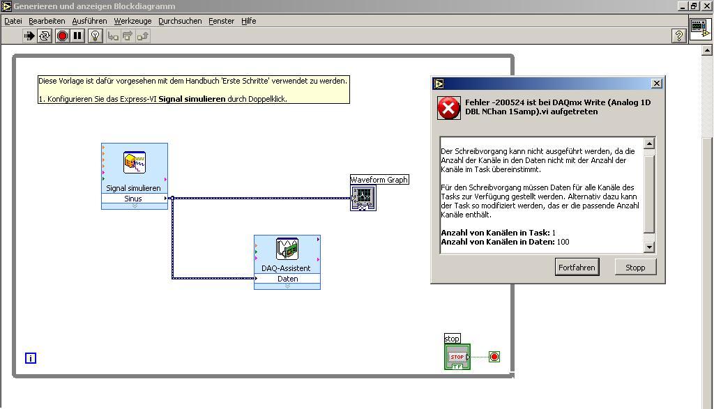

vorab muss ich sagen, dass ich ein absoluter Neuling in Sachen LabVIEW bin.
Mein Problem: Ich versuche vergeblich eine simulierte Welle an ein externes Gerät (National Instruments USB-6008) zu übertragen. Doch leider folgt beim Ausführen immer eine Fehlermeldung (siehe Anhang).
Stimmt der Aufbau überhaupt? Wie kann man den Fehler beheben?

Hallo
ich habe das auch schon mal erlebt.
Probier mal , die Signalerzeugungsmodus zu ändern.
1 Abtastwert anstatt N Abtastwerte.
Hoffentlich das geht ..

Datenübertragung an externes Gerät: Fehlermeldung
ICh habe auch die Karte.
Die kann keine negative Spannung ausgeben.
Dann musst du im Signal simulieren das offset hochdrehen!

Ja, das mit 1 Sample funktioniert. Man muss dann unter den Eigenschaften von der Simulation die Anzahl der Abtastungen auf 1 stellen. Aber dann gibt er (abgesehen vom Sinus) nur Impulse aus. Ich brauche aber ein richtiges Rechtecksignal (Wechseln zwischen 0 und 5 V).
Habe es jetzt auch mit dem DAQmx versucht. Dort darf ich die Abtastung auch auf einen Wert über 1 stellen. Doch auch hier: Nur Impulse. Weiß jemand, wie ich ein koninuierliches Rechtecksignal erzeugen kann? Stelle ich im DMX kontinuierlich oder N Samples ein, meldet er Fehler 200077 und bei der Verwendung von DAQmx finde ich keinerlei Funktion, wo ich dies Einstellen kann.
Habt ihr noch eine Idee, woran das liegen kann?
