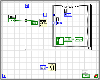

Hallo, ich bin habe gerade erst mit LabVIEW begonnen.
Mein Problem ist, ich arbeite gerade an einem Bedienfeld mit 16 mal 16 also 256 Boolschen-Knöpfen. Jeder dieser Knöpfe gibt seine bestimmte Position im Bedienfeld aus wenn er aktiviert ist.
Es soll so sein das wenn ich einen Knopf ausgewählt habe sich die anderen deaktivieren, so dass immer nur ein Auswahlknopf aktiviert ist.
Habt ihr irgendwelche Anregungen für mich, wie ich diese Einzelaktivierung möglichst leicht realisieren könnte.

' schrieb:Hallo, ich bin habe gerade erst mit LabVIEW begonnen.
Grüße Tobias
Ich weiss nicht ob ich Recht habe, aber ich glaube der Ansatz könnte auch besser sein. Statt die ganzen boolschen Knöpfe zu verwende würde ich einen Picture-Control nehmen. Du Kannst beliebiges Bild als Hintergrund setzen und die Mausposition beim Klick abfragen. Wäre das was für diech?
Wenn also nicht, dann kannst du Radio-Buttons von der Bollschen Palette nehmen. Die kannst du auch umgestalten. Ich glaube die von dir beschriebene Funktion.
Ich würde aber wirklich einen anderen Ansatz ausdenken.
Aber auch so könnte man es vielleicht unschön lösen:
Sonstige .vi  BoolArray.vi (Größe: 12,32 KB / Downloads: 294)
Gruss, Eugen
20.03.2007, 18:51
Deaktivierung von Knöpfen bei Aktivierung eines Anderen
Mit einer Event-Struktur, wenn du sowas hast, kann man es besser lösen. Eigentlich ist ein Array von 16x16=256 Elementen nicht gross, der Einsatz eines Picture-Controls lohnt sich vermutlich nicht. ABER wenn dein Array irgendwann grösser sein soll, dann doch.
Eugen
Sonstige .vi  BoolArray.vi (Größe: 15,04 KB / Downloads: 271)
20.03.2007, 21:11 (Dieser Beitrag wurde zuletzt bearbeitet: 20.03.2007 21:35 von Achim.)
ich glaube eg's Vorschlag mit den Radio Buttons ist die beste Lösung!
Gruss
A.
VI für LV8.0.1
Sonstige .vi  radio_button_gro_.vi (Größe: 69,85 KB / Downloads: 299)
VI für LV7.1
Sonstige .vi  radio_button_gro__7.1.vi (Größe: 275,77 KB / Downloads: 312)
Danke, ich habs gestern noch von allein mit einer eventstruktur geschafft, aber die Lösung mit den Radiobuttons ist sehr elegant und eigentlich auch ganz einfach.
Dank für die schnelle Hilfe
