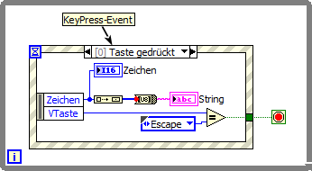

Erstell dir doch mal ein Event: Dieses VI -> Taste -> Taste gedrückt.
Dann bekommst du doch in diesem Case in deiner Event Struktur links einige Parameter zum Event.
Schau dir doch einfach mal an, ob du mit den Infos, die dir die Eventstruktur liefert, was anfangen kannst ;-)

Was ist so schwer, die Event-Struktur mit ihrem KeyPress-Event zu nutzen? Du bekommst dort alle Informationen, die du anscheinend haben willst:
Wozu musst du hier benutzerdefinierte Events anmelden und weiterhin die Input-Devices separat überwachen? Hmm
Zitat:bis auf wenn ich zwei Tasten Zeitgleich drücke.
Glaubst du wirklich, du wirst es jemals schaffen, zwei Tasten wirklich zeitgleich zu drücken? (Ich rede nicht vom "gedrückt halten"!)
