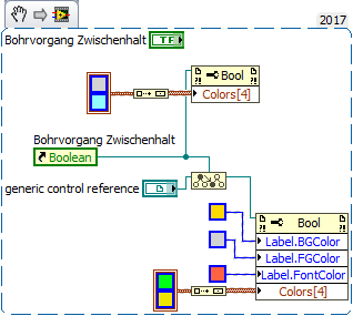

@GerdW: Habe versucht die parallelen Schleifen in SubVi`s zu verwandeln...
funktioniert auch soweit recht gut!
Aber ein Problem ist aufgetaucht:
ich ändere in meinem Main Programm die Farbe eines Buttons, aber im SubVi funktioniert dies leider nicht, da ich
die Eigenschaft Colour[4] nicht finde.
Kann mir jemand sagen, woran das liegen könnte?
LG , Danke für eure Hilfe!

RE: Debugging / Highlight Funktion
Hi Stefan,
über die Eigenschaft Beschriftung geht's zu den Farben.
Freddy

Hallo Stefan,
du meinst sicher die Farben der LED und nicht des Labels:
Du musst die allgemeine Referenz zu einer speziellen für Booleans umwandeln...

Hallo!
also bei Label kann ich nur die Farbe der Überschrift des Buttons ändern.?
Ich bin auf der Suche nach der Eigenschaft für den Button selber..
Kann es sein das man auf diese Eigenschaft mit der angegebenen Referenz gar nicht zugreifen kann?
oder habe ich etwas übersehen..
LG
Hallo Gerd!
ja sowas ähnliches hab ich mir schon gedacht, nur leider steh ich da ein wenig auf dem Schlauch..
Hab mir jetzt eine Referenz für Boolean erstellt.
Sobald ich im Hauptprogramm die Referenz des Schalters verwenden möchte, bekomme ich
leider einen Fehler.
Wie kann man sonst diese Referenz verwenden?
LG

Hallo Stefan,
ToMoreSpecificClass:
Super!, Vielen Danke!! hat mir sehr geholfen!
Funktioniert Blush
Kannte dieses VI "To More Specific Class" leider nicht..
Muss mir einmal anschauen für was man diese Funktion genau braucht.
Vielen Dank!

Hallo Stefan,
Zitat:Muss mir einmal anschauen für was man diese Funktion genau braucht.
Man kann damit eine Referenz von einer generischen in eine spezielle(re) Klasse wandeln…
