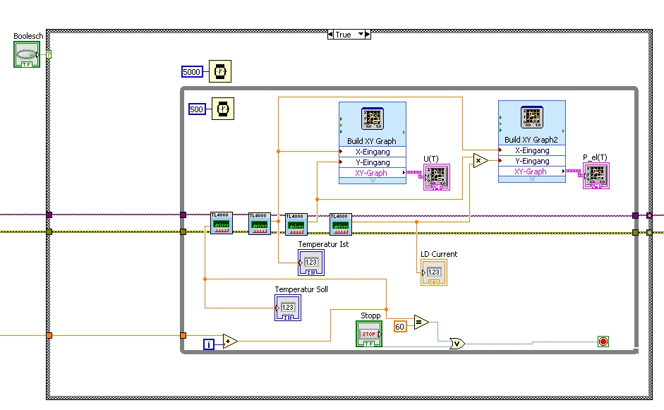

noch eine Anfängerfrage:
Im Anhang findet Ihr eine Darstellung eines kleinen VIs das mir Probleme bereitet. Ich möchte VOR der while-Schleife einige Zeit verstreichen lassen.
Welche Funktion muss ich dafür verwenden?
Innerhalb der while-Schleife funktioniert die Verzögerung wunderbar. Nur außerhalb (also einmalig) komme ich nicht zurande.
Danke für Eure Hilfe.
23.01.2012, 14:08 (Dieser Beitrag wurde zuletzt bearbeitet: 23.01.2012 14:14 von Lucki.)
RE: Delay VOR while-Schleife
Was fehlt, ist nur ein winzig kleiner Draht: Den an den Ausgang des 5000ms-wait anschließen und an der While-Schleife als "Blindstopfen" enden lassen. (Also ich meine den Draht anschließen ohne den Anschluß in der Schleife dann zu benutzen)

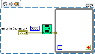

oder man schafft sich einmalig ein VI mit der Wait-Funktionalität und ErrorIn/Out-Anschlüssen:
Braucht man öfter, als man denkt Smile

(23.01.2012 15:22 )GerdW schrieb:  Braucht man öfter, als man denkt Smile
Stimmt, und deshalb gibt's das auch fertig in der Palette.
Nur nehmen das Etliche nicht, weil sie unter einer Idiosynkrasie gegenüber Express-VIs leiden, und seien diese noch so klein und winzig, so wie das hier.

Hi Lucki,
wenn man seine user.lib seit mehr als 10 Jahren pflegt, ist der Griff dahin tief im Unterbewussten verankert Smile
Außerdem gibt's dann keine (unnötige) Typkonvertierung...
