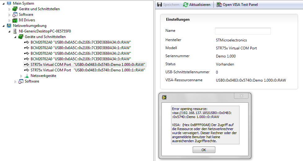

ich will mit meinem RT Target (alter Laptop mit LV RT OS) eine Steuerungsbox von Owis (PS10) für Schrittmotoren ansprechen.
Ziel ist es eine Messung ohne Host über mehrere Tage laufen zu lassen und dabei gleich die erfassten Daten umzurechnen, sowie die formatierte Speicherung.
Nach Messende wird mittels dem Host PC die fertige formatierte Daten abgeholt.
Die Erfassung der Signale erfolgt über den FPGA eines CRIO 9076 und werden an die leistungsfähige Hardware des RT Target (Laptop) für die Berechnung und Speicherung übergeben.
Dabei stellt sich mir die Frage ob die Steuerbox über USB vom RT Target angeschlossen und angesteuert werden kann.
Beim Windows Rechner wird beim Anschluss des Geräte sein Treiber für einen USB/RS232 Adapter installiert.
Und anschließend ist die Kommunikation mittels den mitgelieferten VI bzw. einfachen Befehlen möglich.
Mittels Google habe ich bereits herausgefunden das FTDI Geräte nicht vom RT OS unterstützt werden.
(http://digital.ni.com/public.nsf/allkb/E...61006B0D4B )
Nun stellt sich mir die Frage wie ich die Ansteuerung anderweitig lösen kann.
Habe mit der RT Materie leider noch keinerlei Erfahrungen.
Gibt es inoffizielle Treiber fürs RT OS wo eine Verwendung möglich macht?
Vielen Dank schon mal.

Der USB Name wird erkannt, aber das wars dann auch schon.

Du hast selber schon den Link gefunden, der besagt, dass du keinen USB zu RS232 Umsetzer als Treiber in LabVIEW RT einbinden kannst. Mir ist da auch keine undokumentierte Möglichkeit bekannt. Meine Aussage also: Es geht nicht.
Einzige Idee, aber ich habe keine Ahnung ob das funktioniert: Wenn dein RT-Laptop eine echte COM-Schnittstelle hat, dann dort einen USB zu RS-232 Umsetzer anschließen, dann deine Owis Steuerung anschließen, vielleicht geht es.
