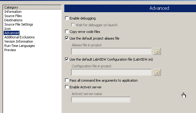

20.05.2009, 17:43
Dezimalpunkt im AppBuilder
Was hast du denn auf dieser Seite eingestellt?
Aus dem Bauch raus, wenn du die Vorlage aus der LabVIEW-ini erstellen lässt, sollte das automatisch drin sein.
Ansonsten, programmiere dir halt eine Routine mit den Config-File-VIs, die überprüft, ob dieser Parameter vorhanden ist, wenn nein, erstellst du ihn selber, gibst eine Warnmeldung aus, und lässt das Programm neustarten. Wenn du das variabal genug programmierst, machst du das einmal, und kannst es ab da immer verwenden.

' schrieb:Was hast du denn auf dieser Seite eingestellt?
[attachment=46445:Image01.png]
Hallo Jens,
Bei mir sah die Seite "Advanced" genau so aus, aber es erfolgte leider kein Eintrag mit dem Parameter. Habe nun den Haken für die default LabVIEW.ini weggenommen und dann den Pfad zu einer bereits manuel modifizierten Ini Datei gesetzt.
Nun klappt es.
Gruß Fred
