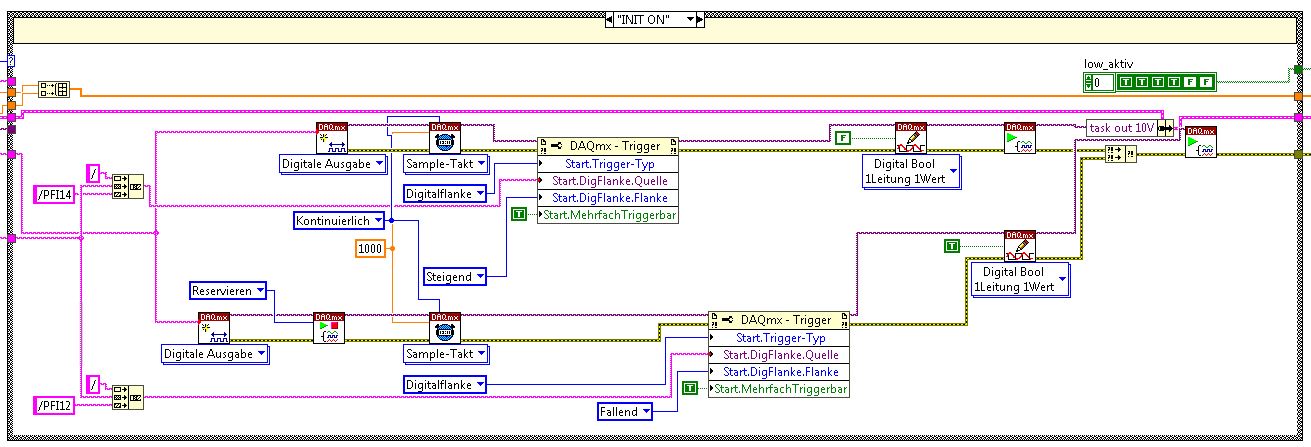

Hallo miteinander,

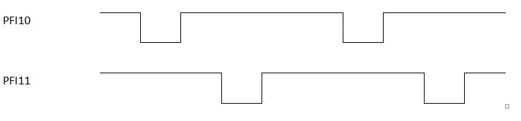

ich möchte gerne abhängig von zwei immer gleich zeitversetzten Pulsen (an unterschiedlichen Digital-In) einen Digital-Out togglen lassen.
Fallende Flanke Puls 1 --> Digital-Out LOW
Steigende Flanke Puls 2 --> Digital-Out HIGH
Nun kann ich natürlich nicht zwei Tasks mit der selben Ressource laufen lassen. Ist mein Vorhaben so überhaupt umsetzbar? Mir fällt nichts ein. KA
Pulsverhalten siehe Bild anbei: Pulsbreite=150µs, Pulspause = 1ms, entspricht einer Gesamtdauer zwischen den Triggern von 1,3ms.
Ich verwende eine NI USB-6361.
Ich freue mich über Vorschläge und Anregungen.
Pete
16.0 .vi  bsp.vi (Größe: 18,54 KB / Downloads: 327)

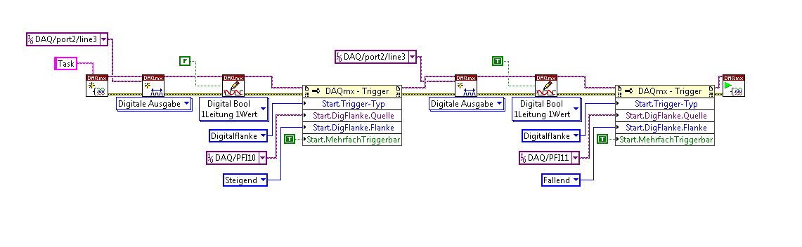

Habe ich versucht, aber ich muss irgendein anderes Problem haben. Hmm
Wäre super, wenn mir einer erklären könnte, wie ich in einem Task zwei virtuelle Kanäle erstellen kann.
So wie mein VI aktuell aufgebaut ist, habe ich noch ein Problem mit dem Sample Clock.vi (?!), welches ich wohl für den Trigger brauche...
16.0 .vi  bsp2.vi (Größe: 54,6 KB / Downloads: 303)
