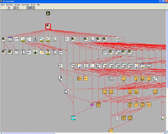

ich stehe derzeit vor dem Problem, dass ich ein LabVIEW-Projekt analysieren und dokumentieren soll, bei dem ca. 200 VIs verwendet und miteinander vernetzt wurden. Es handelt sich um ein Hardware-in-the-loop-System, bei dem u. a. umfangreiche VIs zur Auswertung und Generierung von CAN-Nachrichten erstellt wurden (siehe Bild mit Teilausschnitt).
Die Darstellung als VI-Hierarchie ist hierbei natürlich sehr unübersichtlich und gibt wenig Aufschluss. Es existieren bisher auch keine Struktogramme, Operationsdiagramme o. ä.; die VIs wurden im Rahmen des Projekts von den Entwicklern "einfach" erstellt Wink
Meine Fragen dazu:
1) Gibt es neben der Hierarchie-Darstellung von LV noch andere Tools, mit dem man z. B. Datenflüsse und -typen innerhalb von VIs darstellen kann?
2) Welche Methoden zur strukturierten Systemanalyse und -dokumentation würden sich eignen?
3) Ist bei derart umfangreichen Systemarchitekturen eine nachträgliche Analyse und Dokumentation überhaupt noch sinnvoll möglich?

Unter File:Print kannst du auch diverse Infos dokumentieren und in verschiedenen Formaten ausgeben.

ich nutze die Baumstruktur um z.B. unseren CPP Hackern :cool:den Ablauf der Programme zu erklären.
Zunächst klicke ich alle SUB Strukturen unterhalb der ersten SUBs (kleines Dreieck) weg.
Das ist bei deinem Tree auch möglich dann in Word konvertiert und dann z.B. die ersten wichtigen SUBs erklären.
Mit klick auf die SUB markieren dann Print documentaion, dann icon selct, dann icon discription, hier wird die alles zur Sub angezeigt Vorschau, alles andere Versteht sich dann von selber.
Mit minimalen Aufwand habe ich so schon einiges gegenüber Entwicklungspartnern klären können, dass macht LV so unschlagbar gegenüber jeden manuellen Script, d.h. selbst nachträgliche Dokumentation ist damit kein Problem.
Gruß Reiner

Meine derzeitige Vorgehensweise besteht jetzt darin, dass ich zunächst die VIs der oberen Hierarchiestufen dokumentiere und zu jedem dieser VIs Input- und Outputmodule sowie die zugehörigen Datentypen beschreibe. Den Datenfluss zwischen den VIs stelle ich in einer zweidimensionalen Tabelle dar.
