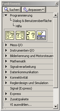

(27.08.2013 06:03 )NWOmason schrieb:  Alternativ gehts auch so:
Beste Grüße,
NWO
wo/wie finde ich diese VI?

...hier
Beste Grüße,
NWO
Offtopic2
Was NWOmason da gepostet hat ist nicht einfach nur ein Screenshot. Das ist ein VI Snippet. Du kannst dieses als Bild abspeichern und dann die Datei per Drag and Drop einfach auf dein Blockdiagramm ziehen. Labview bastelt dir daraus dann genau das, was auf dem Snippet zu sehen ist. Darüber hinaus kannst du dir dann auch die Hilfe zu dem Baustein anschauen.

ach Quatsch, das wusste ich nicht Big Grin
das hätte mir schon viel Zeit und Mühe gespart, wenn ich das früher gewusst hätte. Jetzt wo meine Bachelorarbeit inkl. Projektarbeit mit nach fast einem halben Jahr um ist, erfahre ich sowas Cool
Aber Danke euch beiden Wink
