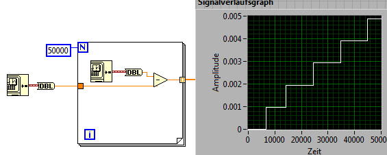

ich habe folgendes Problem: Ich zeichne mehrere Kanäle nach Triggersingnal für eine bestimmte Zeitdauer auf und schreibe diese in eine Datei.
Anschließend wartet das Programm auf den nächsten Trigger und beginnt von vorn.
Meine Frage ist nun, warum ich in der Zeitspalte (ganz links) so oft doppelte Werte habe.
Anbei das Programm und die Textdatei...

Hallo Alex,
der von dir verwendete Timer hat nur eine Auflösung von 15.6ms. Alles was innerhalb dieser Zeitspanne passiert, bekommt denselben Timestamp...

Danke, das ist schonmal ne Aussage. Da ich aber noch nicht so sehr bewandert in Labview bin wäre ich für einen Alternativvorschlag dankbar.

Hallo Alex,
verwende "Timerwert" für die Zeitmessung - der gibt unter Windows Werte mit 1ms Auflösung zurück...

Doppelte Zeitwerte bei Datenerfassung
.. oder auf Windows 7 umsteigen. Dort sind die Zeitsprünge statt 15.xx nur noch 1 ms oder sogar etwas weniger:
