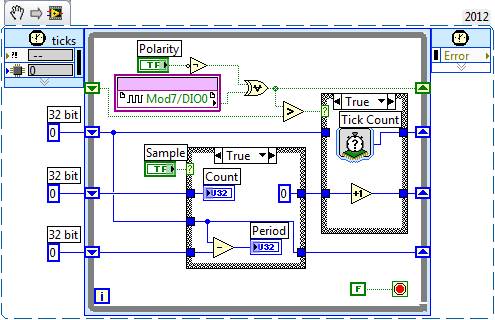

Hast du das VI einfach mal auf deinem FPGA ausprobiert? Der IO-Zugriff ist doch ein FPGA-IO-Node…
Du kannst das Problem wie im gezeigten Snippet lösen: die Zeitdifferenz zwischen zwei Pulsen/Flanken bestimmen.
Ich mache das meist einfacher und zähle einfach die Anzahl der Schleifendurchläufe zwischen zwei steigenden Flanken. Im RT-Host wird diese Angabe dann skaliert (mit Anzahl Flanken pro Umdrehung und der vorgegebenen Zeit pro Iteration)…
Zitat:Später muss es für ingesammt 6 einfachen und 6 weiteren Motoren mit Signal A und B funktionieren (Gleichzeitig) und 6 weitere Flankenzälungen.
Du brauchst also ein (notfalls reentrantes) subVI für einfache Pulsgeber und ein weiteres für AB-Geber. Wie oft du die dann später benutzt, wird nur durch die FPGA-Größe eingeschränkt…

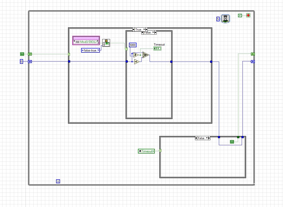

Zu deinem Bild:
Was machst du da eigentlich in diesem VI? Warum wird der DIO-Pin an zwei Stellen abgefragt? Wo kommt die lokale Variable "Timeout" her?
Einfach mal Ctrl-U benutzen und gelegentlich Kommentare im BD verteilen würde hier sehr helfen…

(03.06.2016 11:10 )GerdW schrieb:  Zu deinem Bild:
Also Ich habe es mir so gedacht, dass ich Eben immer ein Flankenwechsel abfrage, wenn 5000 Schleifendurchläufe keine Flanke kam, geht er in Timeout. Und wartet dort solange, bis wieder ein Impul kommt, das ist dann der erste impuls der neuen Bewegung, und ab da wird wieder gemessen.
