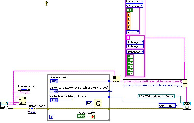

Da dieses Problem ja schon alt ist, dachte ich, schaue ich mal wie man das heute machen könnte.
Beiligende ein VI zum Drucken des Frontpanels, gelöst mit den Report.vi's
Es kann der Drucker gewählt werden, welcher Bereich des FP, und ob es in Farbe oder S/W sein soll.
Ist nur schnell zusammengebastelt, und habe es nur mit dem Drucker AdobePDF getestet, da ich keinen Farbdrucker habe.
Viel Spass
Roland
Edit: es gibt auch noch die Printing:Color/Grayscale? Property, ev. geht es auch damit.

ich bin neu hier und auch neu in der LabVIEW-Clique, also bitte nicht gleich erschlagen, wenn ich was falsch beschreibe, weil mir die Fachbegriffe noch nicht ganz geläufig sind...
Ich habe RoLe's Vi gerade mal ausprobiert (hab LabVIEW 2009) und soweit kriege ich auch keine Fehlermeldung, allerdings kommt auch nichts aus dem Drucker, weder physikalischer Drucker noch Adobe PDF. Den Pfad mit dem Dateinamen habe ich natürlich auf meine zu druckende VI geändert. Hat wer nen Tipp was ich falsch mache?
Allgemein suche ich eine Lösung, um von meinem Front Panel aus ein anderes Panel (welches nicht sichtbar sein sollte) zu drucken. Dieses versteckte Panel enthält einen Bericht/ein Protokoll mit Logo, Text, Graphen etc. Mit dem Report Generation Toolkit habe ich auch schon einen Word-Ausdruck hinbekommen, allerdings lautet nun meine neue Aufgabe: Löse dies ohne eine erforderliche Office-Installation Wacko Daher erscheint mir die VI von RoLe generell ganz passend.
Viele Grüße,
Antschie
27.08.2010, 16:34
antschie Offline
Beiträge: 11
Registriert seit: Aug 2010
Drucker auswählen
Ha, ich kann die Frage umändern bzw. konkretisieren.
Ich kann jetzt immerhin schon mal ein .pdf ausdrucken. Allerdings ist der Ausdruck generell in schwarz/weiß, unabhängig davon was ich in der VI auswähle - schon mal unschön...
Desweiteren habe ich oben eine Art Kopfzeile mit Titel der gedruckten VI, dem enthaltenden Ordner, Änderungs- und Druckdatum. Rechts kommt dann noch "Seite 1" und ein Blockschaltbildchen hinzu - wie kriege ich das weg? Und dann habe ich noch einen Kasten/Rahmen um mein gedrucktes Panel - kann ich das alles irgendwie unterbinden?!? Dry
VG, Antschie

Geh mal in die VI-Properties (Rechtsklick auf das VI-Icon) des VI, das du drucken willst, dann wähle die "Print Options" aus und nimm da ganz viele Haken raus.

vielen Dank für Deinen Tipp - das hat es schon mal unglaublich besser gemacht. Top1 Allerdings behalte ich weiterhin einen Rahmen um das gedruckte Frontpanel, obwohl ich bei (sicherheitshalber) beiden VIs das Häckchen "Frontpanel drucken" deaktiviert habe. Hast Du da noch nen Tipp, was ich falsch mache?
