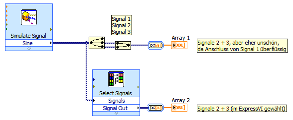

hallo,
es gibt eine Funktion, mit der ein DAQ Eingangsdatenstrom von dynamischen Daten,die sich aus 3 Wertkanälen bestehen,
in ein Array umwandeln kann. Dabei wird eingestellt, um was für ein Array es sich handeln soll.
Wenn bei dieser Einstellung 2D-Array mit Zeilenskalar wählt, wie kann aus diesem Array
nur der 2. und 3. Datenkanal des Eingangsstrom herausgefiltert werden, welche den Index 1 und 2 des Arrays
entsprechen müssten ?

ich verstehe zwar nur Bahnhof, aber wenn du schon dynamische Daten verwendest (allg. wird davon abgeraten und der Signalverlauf empfohlen), könntest du über das VI "Signale trennen" oder über das VI "Signale wählen" (oder so ähnlich) vor der Konvertierung die erforderlichen Kanäle wählen, falls dir das etwas hilft.
Sonstige .vi  signals.vi (Größe: 129,25 KB / Downloads: 368)
Lv85_img
Vielleicht hilft dir das etwas weiter, auch wenn es nicht direkt die Antwort auf deine Frage sein wird, vermute ich.
