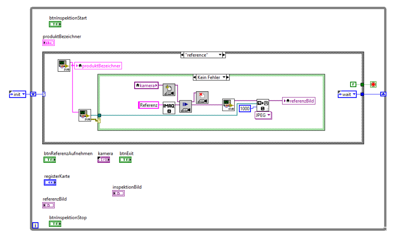

ich habe als Teil meines Programmes ein SubVI, welches in einer Maske (Frontpanel) den Benutzer auffordert eine Produktbezeichnung einzugeben. Die Eingabe muss dann über einen OK-Button bestätigt werden. Lässt der Benutzer das Eingabefeld leer, erscheint eine Meldung und es geht nicht weiter. Soweit so gut.
Allerdings kann der Benutzer das Frontpanel des SubVIs auch einfach über das "x" am oberen rechten Rand schließen. Dann sollte irgendwie ein Fehler ausgegeben werden, da im weiteren Verlauf ein anderes SubVI die Produktbezeichnung als Eingang erwartet und das Programm sonst nicht weiter läuft.
Hat jemand einen Tipp?
Das SubVI packe ich in den Anhang, sowie ein Sreenshot des weiteren Programms.
Grüße.

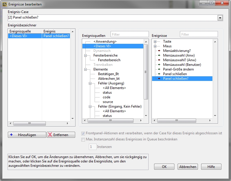

du hast mehrere Möglichkeiten dein Problem anzugehen.
1. Du unterbindest einfach, dass der Nutzer das "X" betätigen kann. Wäre die schnellste Variante, wenn auch nicht immer die Optimale.
Dazu gehst du mit der Rechten Maustaste auf dein VI und klickst auf "Eigenschaften für VI" -> Kategorie "Fenstererscheinungsbild" und dann auf "Anpassen".
Im Folgenden Fenster     kannst du nun den Haken bei "Schließen des Fensters möglich" entfernen. Damit kann der Nutzer nicht mehr einfach das Fenster schließen.
Bessere Variante:
2.
Du beschäftigst dich ein wenig mit Ereignisstrukturen Smile Da es relativ schnell erstellt ist habe ich dir ein Beispiel VI erzeugt, in welchem die Ereignisstruktur dein Problem behandelt.
Über die verschiedenen Ereignisse, die du wie in einer Case-Struktur definierst (oder eben aus der Liste auswählst) kannst du den Ablauf für verschiedene Nutzeraktionen durchführen.
Bspw. wird er Case "Wertänderung Bestätigen_bt" durchlaufen, sobald der Nutzer auf den Button "Bestätigen" klickt. Über die While-Schleife wird garantiert, dass das Dialogfeld solange aktiv bleibt, bis der Nutzer bspw. Bestätigen oder Abbrechen klickt.
So kann man nun auch ein Ereignis auswählen, dass die Nutzeraktion behandelt, wenn dieser auf das "x" oben rechts klickt.
Im VI selbst wird diese Aktion einfach verworfen.
Sinvoller wäre es aber, dies mit einer Aktion zu koppeln. bspw. mit dem Ereignis "Wertänderung Abbrechen_bt" und so den Dialog abzubrechen und im Hauptprogramm dann einfach in einen andern Zustand zu überführen.
(Fehler, Gramatik bitte ich zu entschuldigen, ich habe es nur auf die Schnelle gemacht Wink )

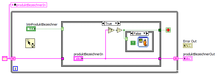

Hallo ostone,
Zitat:Dann sollte irgendwie ein Fehler ausgegeben werden, da im weiteren Verlauf ein anderes SubVI die Produktbezeichnung als Eingang erwartet und das Programm sonst nicht weiter läuft.
Um diese Frage noch zu beantworten: einfach eine passende Error-Konstante ausgeben…
Ansonsten:
Da ist jede Menge Rube-Goldberg in deinem VI:
- es gibt eine Funktion, die auf leere Strings prüft
- man kann Strings direkt an den Selektor einer Case-Struktur anschließen
- wozu ein UND mit einer TRUE-Konstanten?
- wozu eine Sequenz-Struktur?
- warum wird in jeder Iteration von der lokalen Variablen "...IN" in das Terminal "..OUT" geschrieben? Warum kein Draht?
