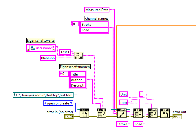

kann mir (als LV-Grünschnabel) jemand sagen, wie ich:
- die Einheiten der aufgenommen Messwerte in meine *.tdm-Datei rein bekomme
- ich eine zeitliche Zuordnung der Messdaten in die *.tdm-Datei kriege
Die Einheit sollte über Eigenschaften machbar sein (wie bei Author, etc.), aber auf Unit reagiert er nicht Ahrg1
Die zeitliche Zuordnung sollte dann als X-Achse realisiert werden ... mein erster Versuch, die Zeit parallel zu den Werten aufzuzeichnen (Zeitstempel) scheiterte, weil ein Array nun mal kein Cluster ist Sad Und TDM's nehmen nur Array bzw. keine Cluster.
Als Anhang meine Arbeit bis jetzt Smile (die Konstanten werden später dann durch Variablen mit Benutzeringabe ersetzt.

Die Eigenschaft des Channels für die Einheit ist nicht unter 'unit' sondern 'unit_string' gespeichert. So lese ich es jedenfalls über die DLL in matlab aus. Groß/kleinschreibung weiß ich aber nicht, ob das ausschlaggebend ist.
Wenn man in Streams eine Eigenschaft erstellt, dessen Name nicht als vordefinierte Eigenschaft bekannt ist, dann wird diese trotzdem gespeichert aber als benutzerdefinierte Eigenschaft, somit müsste deine 'Unit' Eigenschaft zumindest irgendwo gespeichert sein. Cool

ich habe folgendes in der Beschreibung der Funktion "TDMS Set Properties" gefunden. Eventuell ist das auch die Erklärung dafür, warum es nicht funktioniert?
MfG Carsten

so sollte es funktionieren...
Ralf

Danke für die viele Hilfe, jetzt funktioniert es Smile
