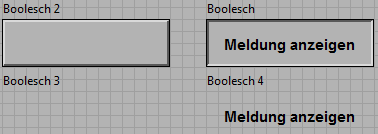

(12.04.2011 09:11 )chuparo schrieb:  Gibts denn da nicht einfachere möglichkeiten um dirket diesen text einblenden zu lassen, z.b irgendwie durch nen eigenschaftsknoten.
Den Text in ein Stringanzeigenelement packen. Dieses Element kann über den Eigenschaftsknoten 'sichtbar' ein- und ausgeblendet werden.
(12.04.2011 09:11 )chuparo schrieb:  Edit: wie bekommt man eig die registerkarte selbst ausgeblendet, sodass nur noch die objekte darin sichtbar sind?So wie bei dir?
Wie Lucki bereits erwähnt hatte, ist die Registerkarte Transparent gemacht und die Beschriftung und die Tabs sind ausgeblendet.
Beste Grüße,
NWO
12.04.2011, 10:49 (Dieser Beitrag wurde zuletzt bearbeitet: 12.04.2011 11:56 von Lucki.)
RE: Ein- Ausblenden von Graphik bzw. Gestaltungselemente
Am Einfachsten geht es mit einem boolschen Element.
Text false: Kein text
Text true: Meldung
Und das ganze Element transparent machen, Beschriftung nicht anzeigen.
Obere Reihe: Mit boolschen Texten. Element noch nicht transparent.
Untere Reihe: Element transparent (Beschriftung muß noch ausgeblendet werden)
Element im Anzeigemodus, Zuweisung von false --> keine Meldung, true --> Meldung wird angezeigt.
N.B. Ich habe sogar schon diese "mißbräuschliche" Verwendung eines boolschen Elementes in einem Beispiel gesehen: Das rechteckige Element war so groß wie das ganze Frontpanel und befand sich im Hintergrund. Mit Umschalten des Wertes ließ sich der Hintergrund des FP von grün nach rot ändern.
