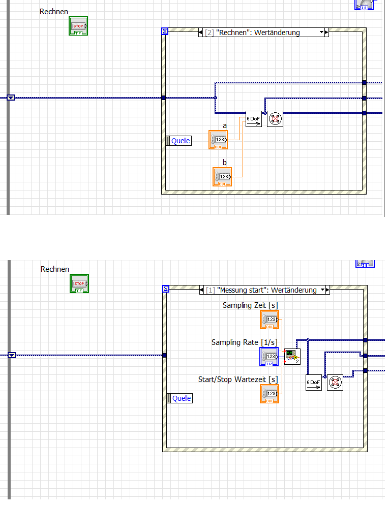

Ziel: Ich lese Daten von einem DAQ karte ein. Nun sollen die Daten kalibriert werden.
und bei der nächsten Messung soll die diese Kalibrierung verwendet werden.
Ich habe Verwende eine Event Strukur die auf Buttons reagiert.
Button1: Messung Start
Button2: Berechnen
Das Problem ist das die Werte der Bedienelemente (a und b) nicht gleichzeitig von beiden Cases genutzt, abgefragt werden können( zumindest weiß ich nicht wie)
Lege ich die Bedienelemente aber außerhalb der Event-Struktur, liegen die Werte der Bedienelemte zu spät an.
Ein Ansatz wäre toll.
mfg Matthias

Hallo Matthias,
Ansatz 1: Schieberegister
Ansatz 2: lokale Variable

Vielen Dank.
Das mit der lokalen Variable hat funktioniert
