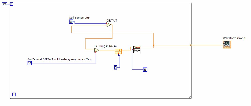

Hallo zusammen ich hänge aktuell an folgender Aufgabe.
Ich soll in LabVIEW einen virtuellen Raum bauen, welcher über eine Soll Temperatur verfügt und geheizt werden soll. Ich habe versucht dies folgendermaßen umzusetzen. Ein Integral mit Startwert soll die aktuelle Temperatur im Raum darstellen. Der Output des integrals wird mit der SOLL Temperatur subtrahiert und dementsprechend soll das ganze System geheizt werden oder nicht.
Die Soll Temperatur beträgt 20°C und der Startwert 20°C
Später soll das ganze mit einer realen Heizung gekoppelt werden. Also eine reale Heizung heizt den virtuellen Raum auf. Aber so weit bin ich noch nicht
Ich habe dafür folgendes bisher erstellt. Physikalisch fehlt da noch einiges, es geht mir erstmal darum, dass ich herausfinde wie ich das Speichern der Temperatur bis zum nächsten Schritt hinkriege und das ganze mit Startwert. Bahn
Falls jemand eine Idee hat welche Bauteile dies umsetzen können immer her damit. Ich habe das Integral gewählt, weil dies in Matlab zuletzt funktioniert hat.

Man könnte auch sagen: du willst einen Regelkreis simulieren…
Zitat:Ich habe dafür folgendes bisher erstellt. Physikalisch fehlt da noch einiges, es geht mir erstmal darum, dass ich herausfinde wie ich das Speichern der Temperatur bis zum nächsten Schritt hinkriege und das ganze mit Startwert.
"Schieberegister" lautet das Zauberwort! (Du hast eine an sich äquivalente Feedback-Node verwendet, die aber Einsteiger leichter verwirren kann.)
Es ist nicht schön, dass du nur ein Bild angehangen hast statt eines VIs. Was würdest du bei Matllab machen, wenn man statt Text/M-File nur ein Bild vom Editor anhängen würde?
Ich hänge auch mal ein Bild an:
Quasi das gleiche, nur nach zusätzlicher Nutzung von AutoCleanup…

Hast du dir schon mal die mit LabVIEW mitgelieferten BeispielVIs angeschaut? U.a. die zu Regelungsfragen? Da sind welche dabei, die deine Fragestellung demonstrieren: PID-Regler mit simulierter Regelstrecke…

(27.03.2020 20:01 )GerdW schrieb:  "Schieberegister" lautet das Zauberwort! (Du hast eine an sich äquivalente Feedback-Node verwendet, die aber Einsteiger leichter verwirren kann.)
Danke ich werde mir dir die Schieberegister und auch die Kurse mal näher anschauen. Das Anhängen der Datei geht leider nicht so leicht. Ich hab LabVIEW nicht selber auf dem Rechner sondern greife nur per Temaviewer auf einen Rechner im Labor zu. Corona sei dank!

Man kann direkt mit einer Integral-Funktion arbeiten. Man kann aber auch den oben erwähnten PID-Regler nehmen, bei dem das "I" für Integral steht.

LabVIEW-Grundlagen "Quickdrop": Ctrl-Space, dann "pid" tippen...

Ich nehme an, dass der Raum aktiv geheizt wird, und sich passiv abkűhlt. Es handelt sich also um ein asymmetrisches Regelsystem. Für solche Systeme bevorzuge ich gerne Fuzzy Logik. Fuzzy Controller lassen sich einfach auslegen und haben zudem den Vorteil deterministisch zu sein. Fuzzy VIs sind in der Funktionspalette direkt neben den PID VIs zufinden.
