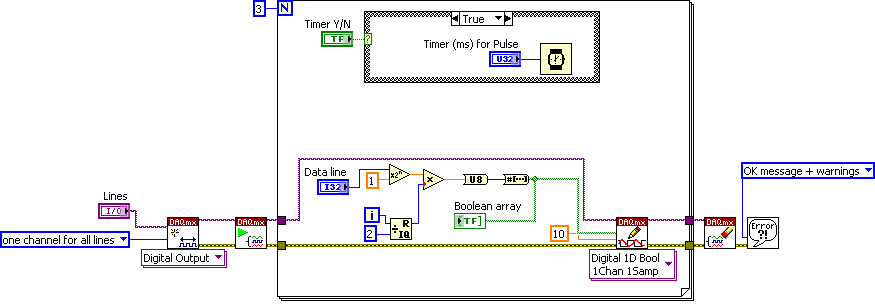

Einfachen, einzelnen Puls generieren
' schrieb:Die Karte ist leider ganz anders spezifiziert als die Universalkarten, die ich immer verwendet habe und mit denen ich mich auskenne. Aber immerhin ist jetzt der Boden gut aufbereitet für ein qualifizierte Antwort von einem, der die Karte kennt. Der Köder liegt aus, eigentlich müßte jetzt jemand anbeißenMellow
Nicht nur das, der Karte liegt weder eine Beschreibung bei noch gibt es irgendwelche Tutorials noch sonstwas dafür. Hat ja nur schlappe 3000 Euro gekostet, darf man ja bitte nicht auch noch erwarten dass man dazu mehr beilegt als ein Wischblatt. NI halt, Kommentar überflüssig.Cool
Hab jetzt versucht einfach ein Boolean Array zu übergeben, funktioniert auch nicht wirklich.
Zitat:Possible reason(s):
Not enough samples were written to satisfy the initial data transfer request condition.
To successfully start a generation, increase the number of samples initially written to the buffer before starting. Alternatively, decrease the number of samples required to start by changing the data transfer request condition.
End of Data Sample Number: 1
Minimum Value: 4
Task Name: _unnamedTask<1E>
Ein Hoch den bescheuerten LabVIEW Errormeldungen.... RTFM ohne M ist oft schwierig. Big Grin

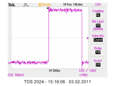

03.02.2011, 15:21
Sandisk Offline
Mädchen für ALLES
Beiträge: 98
Registriert seit: Nov 2010
0815
Hilf Dir selbst, dann hilft Dir Gott! Wink
Im besten Fall ein Puls von 2us. Sollte reichen denke ich. Einzig vielleicht ein wenig verlangsamen wäre interessant, muss mal googlen ob ich da irgendwie etwas einstellen kann. Der Timer frißt ja leider nur ms und keine kleineren Zeiteinheiten.
