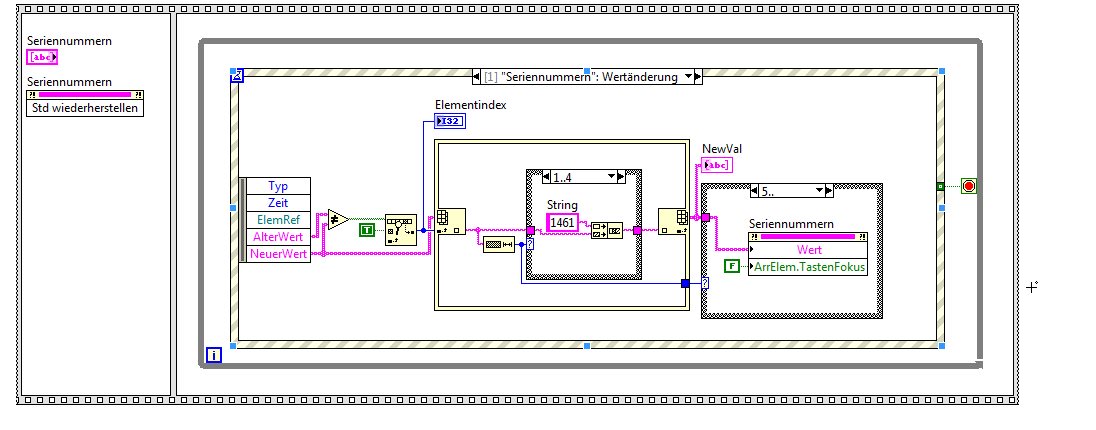

Hi Leute,
ich habe ein Array von Strings in dem SN eingegeben werden. Ich möchte das
gerne vereinfachen und nach einem Tastendruck in der aktiven Zelle ein
bestimmten String voranstellen. Ich weiß nicht so recht wie ich das Problem
beschreiben soll Blink
Man geht in eines der String Felder und tippt z.B. eine Zahl ein und nur in dem
Feld soll dann ein String vorangestellt werden. Das funktioniert soweit auch,
aber eben nur dann wenn man das Feld mit Tab verläßt und in ins nächste
springt.
Ich vermute mal, dass das Eingabefeld auf dem FP nur dann aktualisiert wird,
wenn es nicht mehr den Fokus hat.
Ein VI sagt mehr als 1000 Worte. Gehe das evtl. zu kompliziert an HmmWall
Danke schonmal...
Stefan
12.0 .vi  TestVI Autoinsert.vi (Größe: 15,4 KB / Downloads: 347)

Hallo Stefan,
wenn du das ganze mit einem einfachen String durchführst, funktioniert es!
Es scheint da also eine Querwirkung mit dem Array of Strings zu geben, wodurch der String nicht sofort aktualisiert dargestellt wird…
(getestet mit LV2013)

Hallo dali4u,
probiere das mal so.
