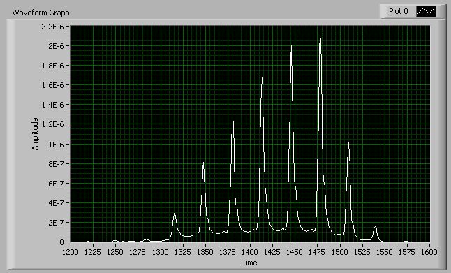

Hallo Experten,
ich hab hier eine Kamm-Struktur gemessen und muß dazu eine Einhüllende erzeugen.
Gibts da schon eine fertige Funktion für?

Ich arbeite mit ganz ähnlichen Signalen und bin auch auf der Suche nach einer einfachen Methode eine einhüllende Kurve zu erzeugen. Hat noch jemand eine Idee?

ich hatte vor Jahren mal ein VI für die Einhüllende eines Zeilenkamerascans geschrieben.
Must mal probieren, ob das für dein Signal passend ist.

Schade für Dich, gut für mich - mit geposteten Originaldaten statt eines Bildchens wäre die Versuchung groß gewesen, eine Lösung aufzubereiten. Aber soo..
Tip: Experimentiere doch mal mit der Funktion "Spitzenwerterkennung" in
Signalverarbeitung/ Signaloperationen

(28.10.2013 16:24 )Lucki schrieb:  Schade für Dich, gut für mich - mit geposteten Originaldaten statt eines Bildchens wäre die Versuchung groß gewesen, eine Lösung aufzubereiten.
@Lucki
Genau das war auch mein erster Gedanke (in meinem Fall allerdings auch schade für mich) ich hätte gern mal dran rumprobiert.
