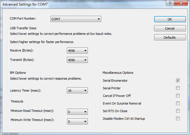

Die Frage ist währscheinlich schwierig bis unlösbar, aber ich versuchs trotzdem.
Bei einem seriellen USB-Adapter mit FTDI-Chip gibt es im Gerätemanager diese Einstellungen:
Da den Kunden nicht zugemutet werden soll, daß sie selbst im Gerätemanager herumstellen, sollte der Latency Timer vom Labview-Programm aus modifiziert werden können.
Wäre es denkbar, dass das mit einer Windows-Funktion möglich ist? Oder hat jemand eine andere Idee?

Wahrscheinlich speichert der Driver das ab in der Registry. Mögliche Probleme:
-Die Addresse in der Registry zu finden.
-Wahrscheinlich ist sie abhängig davon wie der Port installiert ist (COMx)
-Könnte in einer Registrylokation sein die nur mit elevated Privileges zugänglich ist, als aus einem Programm das explizit mit admin Passwort eingeloggt wurde (nicht nur im admin Account gestartet!).

Herzlichen Dank für diesen wertvollen Hinweis - naheliegend, aber ich wäre selbst nie darauf gekommen.
Der FTDI-Chip befindet sich auf einer µC-Platine, es ist also immer der genau gleiche Chip. Den Eintrag in der Registry habe ich gefunden, und er läßt sich editieren. Es gibt im Pfad keinen Hinweis auf die COM#, so daß man hoffen kannn, dass sich der Registry-Eintrag unabhängig von der COM# (und hoffentlich auch unabhängig vom benutzten Win7-PC) immer in gleichen Pfad befindet.
Der Pfad ist:
HKEY_LOCAL_MACHINE\SYSTEM\Controlset001\Enum\FTDIBUS\VID_0403+PID_6001+ftE06HQFA​\0000\Device Parameters
Und der Eintrag lautet:
Name Type Data
﴾Default﴿ REG_SZ ﴾value not set﴿
ConfigData REG_BINARY 11 00 3f 3f 10 27 00 ...
LatencyTimer REG_DWORD 0x00000012 ﴾18﴿
MinReadTimeout REG_DWORD 0x00000000 ﴾0﴿
MinWriteTimeout REG_DWORD 0x00000000 ﴾0﴿
PollingPeriod REG_DWORD 0x00000000 ﴾0﴿
PortName REG_SZ COM7
Den Eintrag "LatencyTimer" mit LV zu editieren habe ich zwar noch nicht gemacht, aber ich denke das krieg ich hin. Also nochmals: Vielen Dank
