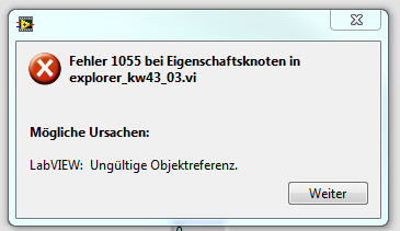

Fehler 1055 erscheint wenn ich versuche ein Element zu verschieben (Bild anbei). In der Version mit den 2 Eventsstrukturen hat alles bis auf das Verschieben einwandfrei funktioniert. Jetzt entsteht hier meiner Meinung nach ein Konflikt (Alle Elemente können immer verschoben werden). Diesen Konflikt kann ich aber nicht identifizieren.
Den Hinweis mit den Schieberegistern nehme ich gerne auf und baue um, Danke dafür.
Die Verzögerung habe ich mit dem Hintergedanken den Prozessor nicht standig zu belasten eingebaut. Keine Gute Idee bei der dynmischen Eventstruktur nehme ich an?

Zitat:Fehler 1055 erscheint wenn ich versuche ein Element zu verschieben
Aha, also die Anzeige einer sinnvollen Fehlermeldung ist bei dir ein "Absturz"…
Ein großes Problem sind ja immer wieder unverdrahtete Tunnel an Strukturen, die auf "default if unwired" gesetzt wurden!
Ist der Draht bei deiner LV-Installation so knapp, dass du dein BD nicht mehr ordentlich verdrahten kannst? Big Grin
Zitat:Die Verzögerung habe ich mit dem Hintergedanken den Prozessor nicht standig zu belasten eingebaut. Keine Gute Idee bei der dynmischen Eventstruktur nehme ich an?
Keine gute Idee in Verbindung mit einer Eventstruktur allgemein! Die Eventstruktur soll möglichst sofort auf Events reagieren. Wie soll sie das machen, wenn du noch eine Wartezeit von 100ms einbaust?
Sieht schon echt komisch aus, wenn ein Control mit etlichen Sekunden Verzögerung dem Mauszeiger folgt…

Ich habe jetzt Schieberegister eingebaut und der Fehler 1055 bleibt aus. DANKE für den Hinweis! Wink (Das bisschen Kupfer lass ich noch springen ...)
Zu guter letzt komme ich jetzt nicht mehr aus dem Event "Mausbewegung" raus, sprich das Element hängt dauerhaft an meiner Maus. Ich habe die Zeit für die Verzögerung auf 0 gesetzt (= Verzögerung deaktiviert) und die Zeit für den Timeout-Anschluss für die Eventstructur gelöscht (= -1 kein Zeitlimit). Hast du noch einen Tipp voran es liegen kann?

Ich habe es herausgefunden, es lag an dem Offset für die Mausposition. Hier war 10 eingestellt und so hat die Mausposition nicht mehr zu dem Element gepasst, sprich die Maus war nicht mehr über dem Element und hat somit keinen Zusammenhang mehr mit diesem gehabt.
Es funktioniert, Danke!
